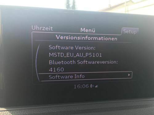

War heute bei Audi um mir das neueste MMI Update drauf spielen zu lassen.
Version 5101
Bluetooth 4160
Img-7052
Haben sie Dir das einfach so draufgehauen oder gabs eine Ursache dafür?
Ich wollte einfach die neueste Version weil ich noch 2440 drauf hatte. Nach meinem empfinden läuft es nun flüssiger das MMI. Hab 70€ bezahlt für das Update.
Die Version ist nicht neu. Die hatte ich schon im Juni 2016 drauf, wo ich meinen gekauft habe.
Und dafür 70 Euro zu verlangen ist echt ne sauerei
Ich sag ja nicht das die Version neu ist. Es war eher informativ gemeint was zur Zeit aktuell ist. Man kann also davon ausgehen dass da kein Update mehr kommt. Muss jeder selber wissen was er dafür zahlt. Ich wurde ja nicht gezwungen das Update zu machen.
Zumindest interessant, daß sie es installieren ohne zwingend ein Problem beheben zu müssen. Mir haben sie gesagt, Updates können nur installiert werden um spezifische Probleme zu beheben. Nicht um „einfach nur“ softwaremäßig auf dem neusten Stand zu sein. Werde beim nächsten Service nochmal nachhaken
Einfach sagen dein MMI hängt sich immer wieder mal auf...;-)
