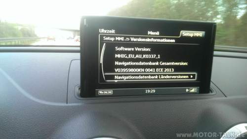

Hallo, komme Grad vom Händler...habe jetzt K0337_1...kannst du dazu was sagen?
Danke
K0337?!?!?
Kannst du bitte nochmal die vollständige Versionsnummer auslesen!
Hier das Foto...
Kann es sein, dass ich ne spezielle SW für meine Beanstandung erhalten hab? deutet die Versionsnummer darauf hin, dass sie auf der aktuellen Version beruht, welche du hier gepostet hast?

K0337?!?!?
Hier das Foto...
Ja, schaut ganz so aus!
Ich würde sagen das ist die Vorgängerversion (P0337) mit irgendwelchen Bugfixes (_1). Kann gut sein, dass das der hier verteilten P1048 entspricht. Ich würde das so lassen. Du hast ja jetzt hoffentlich keine Probleme mehr, oder?
Das heißt für mich aber im Umkehrschluss das Audi schon eine Aktualisierung hat, sie aber nur bei (massiver?) Beschwerde aufspielt. Das ist mir neu! Ich kenne nur MMI touch User, die trotz Beschwerde kein Update bekommen haben (und genau denen wollte ich helfen).
Was war denn genau deine Beschwerde beim Audi-Händler?
