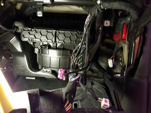

Ich habe schon viel beim A3 8V herumgebastelt um ein Navi bei verbauten MMI Radio nachzurüsten.
Alles Binsenbau und Audi´s SVM Abhängigkeit. Wenn in der PR Nummer das Navi nicht verbaut wird es kompliziert.
Es geht aber doch!!!

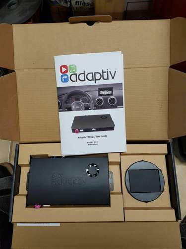

Man nehme das MMI Radio mit dem 5,8" Display und baue in die originale Anlage von Audi das Navi-Upgrade von "adaptive-Navigation" ein. Dieses wird zum Preis von 739€ von ACR in Deutschland angeboten.
Die Originaltasten und das Handrädchen funktionieren, da ein spezielle Kabeladapter mit geliefert wird, der auch den CAN-Bus mit angreift.
Der Einbau geht ziemlich einfach. Vergesst nicht die Li-Ion Akkus 3,7V Bauform 14500 für das Touchpad mit zu bestellen. Zum Testen geht aber auch eine einfach USB Maus. Die GPS Maus einfach auf das Armaturenbrett unter der Feinstaubplakette montieren.
Software ist iGO Primo mit TomTom Kartenmaterial.
Viel Spaß !!! Es funzt bei mir prima.
Webseite: ....adaptiv-Navigation.de

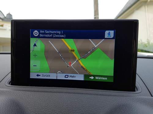

Das Touchpad kommt in die eine Getränkebecherhalterung. Das sieht meiner Meinung nach sehr professionell aus.
Hier noch 2 Bilder. Kann bei Interesse mehr Bilder machen und hochladen.
20160715-214857
20160716-111356

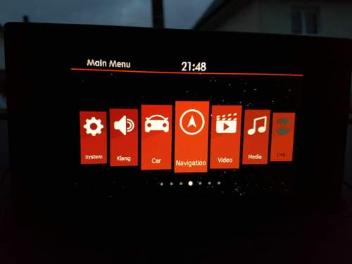

Das hat aber nichts mit dem MMI+ zu tun. Du hast was komplett anderes verbaut
richtig und für mich einfach keine saubere und gescheite lösung; und wirkt für mich auch nicht sauber integriert wenn ich mir die menüs ansehe
Sorry, aber da würde ich mir lieber ein TomTom in die Scheibe kleben.
Der einzige Vorteil, man kann es über die originalen Tasten steuern.

auch nur das übergeordnete Menü, der Rest läuft über dieses Touchpad im Becherhalter
