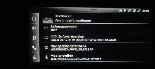

Welche MMI Software habt ihr - meine siehe Foto
Kann man das selber updaten?
Ich habe alle 3-4 Starts die Info, dass Daten verfügbar sind und wenn ich auf übernehmen klicke, lädt das MMI 20sec - wenn ich auf verwerfen klicke, kommt es bei jedem Start wieder - extrem nervig.

Das kann ich bestätigen, dass sich die Version auch durch die kleinen Updates ändert. Wobei das auch nicht bei jedem Update der Fall war bei mir. Seit letzter Woche ist bei mir die Version 2021.09

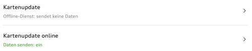

Schau bitte mal im MyAudi Portal. Ob du unter den Features eine Einstellung hast „Kartenupdates Online“ (Daten senden : ein) ?
Bei Usern, die keine OTA Updates bekommen, fehlt dieser Eintrag.
Ich bin da gerade mit den Digitalsupport zu Gange ….
Noch besser: das steht "Kartenupdate: Offline-Dienst: sendet keine Daten" - alles andere ist grün. Ich schau mal gleich im Auto, ob da nach dem Reset irgendeine Funktion noch nicht aktiviert ist, aber da blickt ja ein normaler Mensch so langsam wirklich nicht mehr durch...

Ja, der Punkt ist bei mir, so wie von dir beschrieben, vorhanden.
Das sieht bei mir auch so aus.
Kartenupdate Offline ist der Download der großen Karte in myAudi mit Installation über USB
Kartenupdate Online ist für die kleinen Updates direkt im Auto über die Datenverbindung
Ok. Bei mir fehlt er. Bekomme auch keine OTA Updates.
Hardware ist die alte, mit USB-A und USB-x und Software ist 3283. es gibt aber auch User mit der neuen Hardware und 34xx , bei denen es keine Uodates gibt und auch bei denen fehlt der Menueintrag in den Festures…..
Ah, jetzt habe ich auch verstanden, was da steht, da stand ich wohl auf dem Schlauch. Na dann müsste er ja selbständig updaten, auch wenn Audi die Strings nicht richtig sortiert hat...

Wie erklärt das denn dann den Versionsstand von mir? Ich hatte versucht, das Update per USB mit der neuen Datei zu machen, mir meldet er aber, dass ich schon eine aktuellere Version habe.
Du hast P0590_EU_2021_08
Die Version ist aktueller als die, die ich die Tage bei Audi runtergeladen habe!
Auch das MMI Softwareversion ist aktueller.
