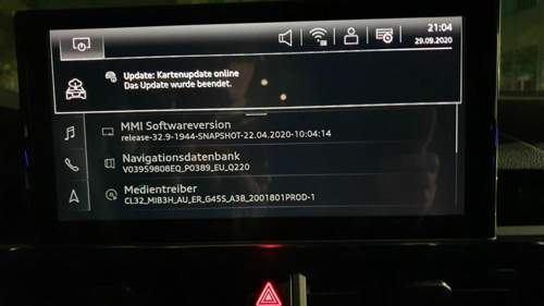

Seit heute scheint die Online Kartenupdatefunktion von Audi wieder freigeschaltet zu sein.
MJ 2020 für die aktuell installierte Karte (V03959808EN_P0383_EU_Q220) ist ein Update verfügbar.
Da beim letzten Update das System zerschossen wurde, warte ich erst mal auf Erfahrungen von anderen Usern.
Im A4 Forum wird von 0389 gesprochen.
@Sisterray schrieb am 28. September 2020 um 18:49:34 Uhr:
Update funktioniert
Danke für den Hinweis. Gestern Abend installiert (15min) und funzt.
