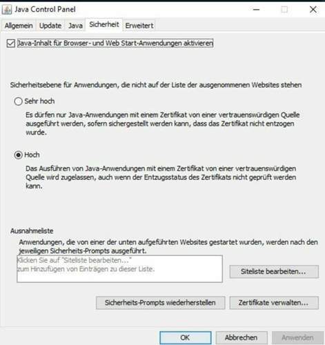

Hallo, habe Deinen Tipp befolgt, klappt leider nicht. Die Javaws.exe habe ich gefunden und entsprechend gestartet. Kann es an der neuesten Windows 10 Version 2004 liegen?
Nein, eigentlich nicht. Das funktioniert so auf meinen W10 und W7 Schläppis. Java an sich muß aber auch installiert sein, da gibt's gelegentlich auch Updates. Das das nicht letzter Stand der Technik ist, klar, aber irgendwas ist ja immer.
Habe das Update unter Windows 10 Build 2004 mit Java 8 Update 251 ohne Probleme gemacht.
Schau doch mal unter Systemsteuerung/Programme, dort findest du ein Java-Icon.
Anklicken und schauen ob die Einstellungen wie auf meinem Bild sind:
Java

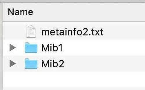

Ich hab bisher immer direkt von Audi gezogen umd gleich auf die SD Karte gespeichert, dann wird die Struktur gleich entsprechend angelegt. Funktioniert das so nicht mehr?
Das der Wagen teilweise ein paar Minuten zur Erkennung des Updates braucht, ist eher normal.
Doch, das funktioniert noch so. Im Root müssen die Verzeichnisse Meta und Data liegen, Karte rein und geht. Fat32 vorausgesetzt. Meine Q hat das sofort gecheckt. Läuft jetzt mit 2020.3_P0400.
so muss es auf der SD aussehen
Bildschirmfoto-2020-06-27-um-06-33

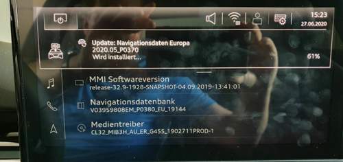

Online scheint er P380 installiert zu haben und als USB-Stick von myAudi kommt P370. Ist aber durchgelaufen, ob der was updatet hat keine Ahnung. Dauer Update >1h. Muss ich mal fahren an die Stellen, welche bisher nicht erfasst waren. Bild anbei.
2020-06-27-14-38
