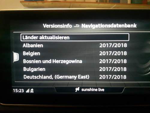

welches ist denn das aktuellste Update?
Bei mir ist 2017/2018 drauf, müsste doch schon was neueres geben oder?
Hat das "Deutschland, (Germany East)" was zu sagen (Bild 2)?
Komme nämlich ausm Südwesten, mein S5 war ein Werksdienstwagen den ich nicht weit weg von Stuttgart gekauft habe.

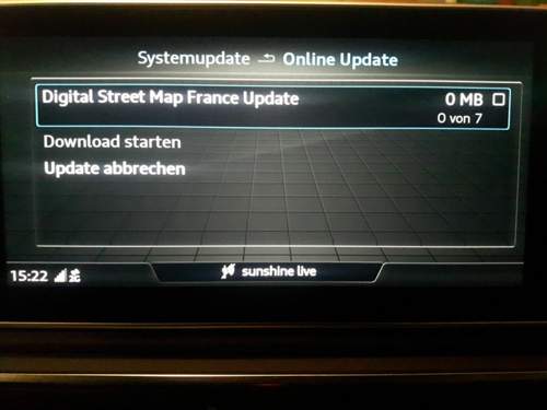

Wenn ich im Auto über Connect online updaten will, zeigt er nur ein Update für Frankreich mit 0 MB an.
Die Ausstattung Audi connect Navigation & Infotainment (3 Jahre) habe ich natürlich.

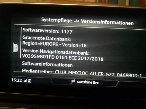

Versionsinformationen
Navigationsdatenbank
Online Update
@ettale schrieb am 22. November 2018 um 19:57:47 Uhr:
Hi, weiter oben findest Du einen Eintrag in dem über ECE 2018/19 geschrieben wird.
Ob es ein noch neueres Update gibt, weiß ich nicht.
Jedenfalls rate ich Dir, das Update über MyAudi (da gibts immer das aktuelle Update) auf den PC zu laden und dann über eine SD-Karte in Deinen Wagen einzuspielen.
