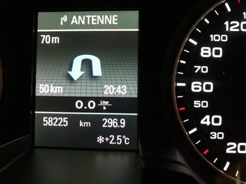

Hallo Leute,
Ich habe nun meinen A4 B8 Bj 2012 facelift, von 3G Basic auf 3G+ umgerüstet.
Es funktioniert soweit alles bis auf folgende Punkte:
1. Die Strassennamen bei aktiver Navigtion werden im FIS nicht angezeigt(die Pfeile des Navis,Radiosender,Telefonfunktionieren ABER im FIS)
2. Außerdem habe ich im Car Menü den Punkt „Kombiinstrument“ nicht.
(Mit dem 3G Basic hat das alles funktioniert)
Hat jemand eine Idee wie ich das beheben kann?

Hat jemand ne Idee zu meinem Problem mit der Strassenanzeige im FIS?
da wird was in der unit nicht passen; glaub das hatte ich dir damals auch beim kompo entfernen gesagt
die Datenbank war auch nicht richtig drauf; bzw. wird sauber bei dir angezeigt

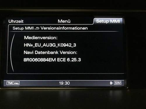

Scotty18, dass mit der Datenbank wurde durch ein Update der Karte behoben. Jetzt zeigt das Teil das auch an.
Audijazzer: ja das kann ich im Bordcomputer umschalten. Nur dieses Feld für die Strassenanzeige bleibt schwarz.

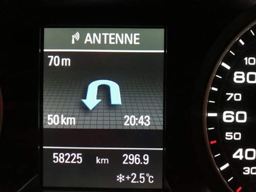

Auf dem Foto2 ist es zusehen. Dort sollte der Strassenname stehen
Der Stack zum Ändern der Bytes für die BC im KI ist im MMI3GP nicht mehr enthalten, wie Scotty schon richtig geschrieben hat. Ergo ist dort auch keinerlei Einstellmöglichkeit mehr für die beiden BC Anzeigen im Hidden Menu.
Wenn es mit dem 3G basic vorher geklappt hat und alle BC Anzeigen aktiviert waren, sollte es auch mit dem 3GP nicht anders sein.
