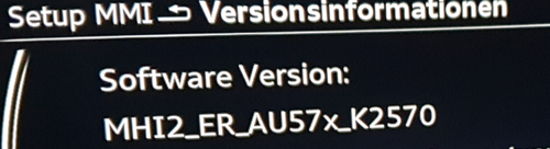

Moin,
auch wenn ich glaube es verstanden zu haben - zur Sicherheit noch mal an die Fachleute:
Mein Auto
  • A7 FL Mj 2015 mit USB Anschluss mit Handy Symbol
  • MMI Plus SW Version MMI Plus SW Version MHI2_ER-AU57x_K2570 (ist im Rahmen einer Reklamation bzgl. Telefonfunktion rSAP im Mai/Juni 2017 aufgespielt worden)
siehe auch die Fotos
Ausstattung
  • MMI® Navigation plus mit MMI touch®
  • Bang & Olufsen Advanced Sound System0
  • Audi connect und Audi phone box
  • MMI Navigation plus
  • MMI touch®
  • DVD-/CD-Wechsler
  • Fahrerinformationssystem mit Farbdisplay
Ich muss also ,falls die SW Version nicht zufällig schon die richtige sein sollte,
einen "Freundlichen" finden, der (kostenpflichtig) ein SW-Update auf die 2017er Version macht und dann das Audi Smartphone Interface ebenfalls kostenpflichtig aktivieren lassen.
Korrekt?
MMI Version MHI2_ER-AU57x_K2570
USB mit Handy symbol
Nein. Ein freundlicher User kann dein MMI flashen und freischalten.
