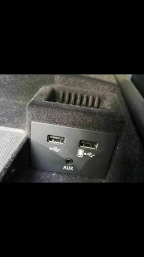

Sagt mal wenn man die 2 usb buchsen hat mit dem Handy Symbol eines davon. Was ist da der unterschied wenn man kein CarPlay hat? Und dann gibt es noch welche mit drei USB buchsen?
Bedeutet nur die Ladefähigkeit der Buchse. 3mal USB ist mir nicht bekannt. Welches Baujahr?
@Polmaster schrieb am 2. Mai 2019 um 15:24:52 Uhr:
BJ 8/15 ich glaube der Verkäufer hat sich aber geirrt mit den 3 Büchsen.
Heißt die ohne dem Symbol lädt nicht?! Was kann die dann überhaupt? Gibt es AMI im fl eigentlich echt nicht?
Hast du keine MMI-Anleitung? Keinen myaudi.de Zugang? BEIDE USB-Buchsen unterstützen mobile Player, dort können Festplatten, Handy etc. angeschlossen und die darauf enthaltene Musik wiedergegeben werden. Nur EINE der beiden Buchsen lädt Akkus. AMI im FL ist das Audi Music Interface und bezeichnet SÄMTLICHE Anschlüsse unterhalb der Armlehne.
@Polmaster schrieb am 2. Mai 2019 um 15:52:11 Uhr:
Ok Hört sich so an als haette die eine dann einfach mehr Ladestrom.
Ich habe das Auto noch nicht. Möchte es kaufen. Aber will mich vorher informieren um die Kosten für Nachrüstungen so gering wie möglich zu halten.
