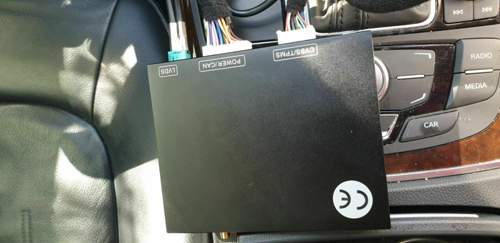

So hab die Carplay Box über eBay gekauft mit wlan ,habe ein a6 vfl 2011 mmi 3gp mit ami an Schluss in der arm lehne ,
was ich nicht ganz verstehe das Ding wird ja in den Orginal kabel Baum ein gespeist ,ich lese hier immer das ich trotzdem den Ton über Bluetooth laufen lässt, ich dachte eigentlich das die Box kolmmblett integriert in das mmi Bild und Sound ,
Der Verkäufer hat mich auch gefragt ob ich Aux oder ami habe

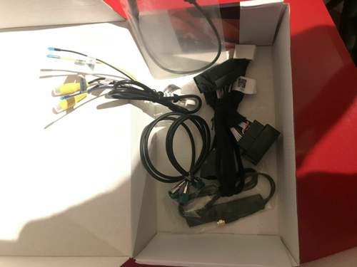

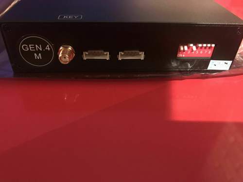

So Box ist angekommen ich dachte ich mal mal paar Fotos von der Box

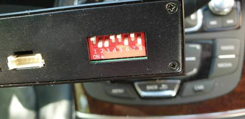

Weiß jemand für was die letzten dip Schalter zuständig sind ?
Kann leider kein Chinesisch
Nr 7/8
1
2
4

Ich würd Dir ja gerne helfen aber verstehe dein Problem nicht ,
Und die dip Schalter sind nicht auch falsch eingestellt mach mal ein Bild von der Rückseite bitte

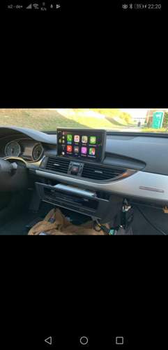

Servus. Ich habe android auto. Würde aber gern meine telefonkontakte so aufrufen wie in diesem bild:
