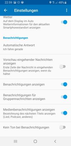

Wenn ich mein Smartphone (Samsung Galaxy Note 8, Android 9, hängt am Magneten in Höhe des DVD-Laufwerkschachtes) per USB-Kabel mit dem ASI verbinde und Android Auto nutze, geht völlig unregelmäßig und nach kurzer Zeit immer wieder der Smartphone-Bildschirm an (auf dem Smartphone-Display wird unter anderem die Verbidnung zu Android Auto angezeigt, dazu Google Maps in der Android-Auto benutzten Version etc.). Zum einen nervt dieser ständig aufblendende Bildschirm (insbesondere in der Dunkelheit) unfassbar, zum anderen finde ich aber nirgends eine Einstellung zum Unterbinden.
Meine Frage:
Ist das ein AA-typisches Verhalten auch bei euren Androiden oder eher ein spezielles Samsungproblem?

Soeben getestet, auf etwa 20 minütiger Fahrt kein Einschalten des Smartphonedisplays. Im Play Store Updates verfügbar?
Nutzt du das originale Ladekabel? Falls nein, würde ich dies als Erstes versuchen.
Hast du die Entwicklereinstellungen freigeschaltet?
Danke dir, @manni580
Nein, keine Updates verfügbar.
Ja, Entwicklermodus freigeschaltet und auch schon experimentiert damit.
Nein, kein originales Ladekabel, dazu noch mit Überlänge (wegen der Länge Armlehne - MK DVD).
Ich werde also einmal ein originales, kurzes Samsung-Kabel ausprobieren....dann liegt mein Note eh in der Armlehne.
Reicht das originale Kabel nicht? Meins ist etwa 1,2 Meter lang
Hier mal meine Einstellungen:
Screenshot-20200330-225838-android-auto
Screenshot-20200330-225901-android-auto
Screenshot-20200330-225928-android-auto
+3
Alles ausprobiert, leider nix geholfen. Das Smartphone bleibt jetzt in der Armlehne auf der Induktionsmatte, da stört es optisch nicht mehr an der MK. Danke euch trotzdem!
