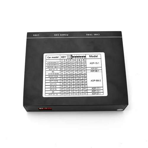

Hallo Rolleff,
theoretisch muss es gehen. Siehe Zeile ADP06 auf der Box.
Bin mir nur immer unsicher, ob die Modeljahr und Baujahr durcheinander bringen.
die Box bietet genau das was ich suche - aber bin jetzt nicht schlau geworden, ob man beim FL Bj2015 eine Chance hat, die Box anzuschließen. Wie wird das Video eingespeist ohne AmI Schnittstelle?
Rolleff
Hallo Rolleff,
ebenfalls wie du habe ich einen FL BJ2015. Habe das bereits Modul bestellt und erhalten - es wurde allerdings mit einem Kabelbaum für das VFL geliefert obwohl ich es im Vorfeld klar kommuniziert habe. Die Jungs hatten noch nicht so ganz verinnerlicht das es beim FL ein anderes MMI mit anderen Anschlüssen gibt... Wenn der Kabelbaum da ist werde ich den Versuch wagen es einzubauen. Bin trotz allem noch der Hoffnung das es klappt 🙂
Zum Video:
Ich gehe davon aus das wenn die Box aktiv ist dann wird der komplette MMI-Bildschirm von der Box angesteuert. Daher musst du das graue HSD-Kabel von der Navieinheit zum Display über das "Spezialkabel" an der Box anschließen...

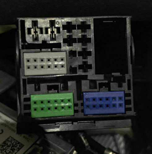

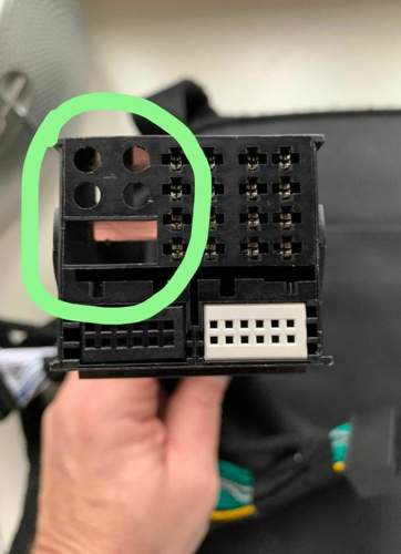

Für alle die planen ein Nachrüstkit bei Joyes Autostore zu kaufen und ein FL haben.
Diese sollten ihn vorher darauf hinweisen das sie ein MIB2 haben und der Standarkabelsatz wohl nicht passt (siehe Bild mit grünem Kreis).
FL sieht mindestens aus wie auf dem zweiten Bild oder sogar mit noch mehr Belegung je nach Ausstattung.
Aktuell sind hier schon drei im Forum mit nicht passendem Kabelbaum.
Alternativ gibt es noch ein weiteres Angebot bei AliExpress mir einem Bild von einem Stecker der auf FL MIB2 passen könnte. Ob dieses Kabel dann auch im Package ist bleibt fraglich.

Vielen Dank für den Hinweis!
So das neue Kabel ist da und nach anfänglichen Schwierigkeiten läuft es jetzt.
Für alle die ein FL haben von 2015. mit DIP Einstellung 000000 funktioniert es nicht dann bekommt ihr kein Bild. Es muss die Einstellung für 2016 gewählt werden 001111 ADP-07-1
