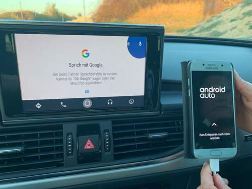

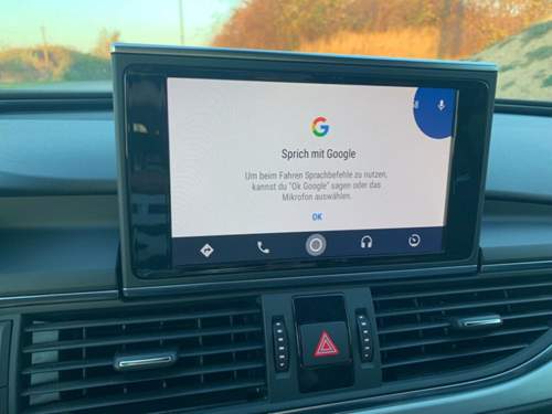

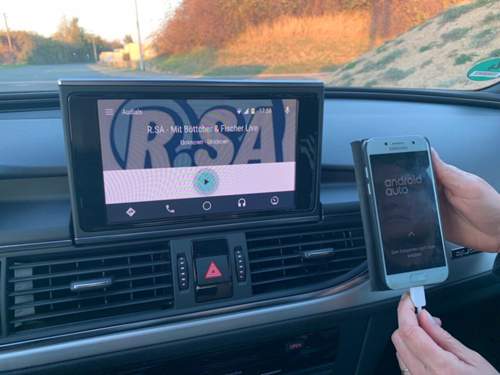

So... Android Auto läuft auch.
Mit Samsung A3 getestet
Vielen Dank für die Rückmeldung! Das Teil wird somit immer interessanter.
Eine zusätzliche Anmerkung. Es funktioniert bisher nur mit original Samsung USB Kabel .
