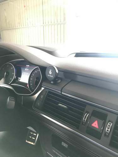

Hab auch sehr lange überlegt, wo ich am besten eine Handyhalterung platzieren kann. Hab alle Varianten schon getestet, letztendlich entschied ich mich für die Variante (siehe Bild). Stört kein Knopf und ist auf Augenhöhe, was die Sicherheit nicht beeinträchtigt. Noch dazu sieht der gut aus 😁
