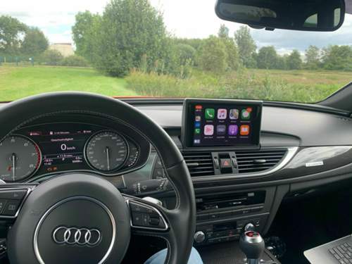

es soll ja ab 2015 Carplay unterstützt werden, vermutlich ist dies ja aber aktuell noch nciht der Fall.
Hat hierzu evtl. irgendjemand ne Info? Ist dies evtl. Nachzurüsten(via upate)? Oder doch schon vorhanden? so richtig viel findet man im Netz irgendwie nicht...
Gruß Tobi

mich würde jetzt nochmal interessieren wwer von euch sich das carplay schon freischalten lassen hat und was ihr da jetzt für Erfahrungen mit gemacht habt, benutzt ihr das jetzt reglemässig und es funktioniert auch stabil, oder war es eher nur ne spielerei und es hat keinen wirklichen Sinn.
Ich hätte es eigentlich auch schon ganz gerne, bin aber aber nicht so ganz sicher ob es denn wirklich sinn macht, die Navigation könnte dann ja quasi über Google Maps etc laufen was heissen würde man bräuchte gar kein Kartenupdate mehr machen und das Audi Connect für Amazon Music könnte ich mir dann auch schenken aber so ganz sicher bin ich bis jetzt noch nicht .....

Also ich habe das Smartphone Interface. Lasse aber die MMI Navigation laufen. Steuerung und Bedienung gefällt mir besser, ebenso habe ich die Kartenansicht beim Tacho. Die geht beim Smartphone Interface nicht!
Wobei man sagen muss, mit IOS14 Beta sieht das Kartenmaterial mit Google Maps schon besser aus als vorher.
Kann auch an einem Google Maps Update liegen, weis jetzt nicht ob das IOS abhängig ist.
Als Musikplayer lasse ich den von Carplay laufen (Spotify). Sieht irgendwie moderner aus.
Ebenso funktionieren verschiedene Radioapps wie z.B. Radio.de. Auch die Qualität ist sehr gut.

Problem bei deiner Kombination: Traffic Online nicht möglich.
@ Polmaster
wenn ich das richtig verstanden hatte ist traffic online doch eh nicht s der Brüller und Google Maps ist da deutlich besser und aktueller, oder ?
Wie verhält es sich eigentlich wenn ich das autotelefon nutzen möchte, aber das Carplay an wäre geht das oder nimmt der Dicke das nicht und bekommt Sound dann nur aus "einer Quelle" quasi Carplay oder Auto
Bei aktivem Carplay läuft die Telefonfunktion nur über Carplay! Nicht über das MMI. Außerdem geht dann nur ein Telefon (da wo Carplay aktiv ist). Bei Android Auto funktioniert anscheinend die Telefonfunktion auch über das MMI, sam t zweier Telefone.

Stimmt sofern man es nicht über Google Maps nutzt!
Ich habe Audi Connect aktiv, somit die Verkehrsmeldungen über das MMI Navi.
