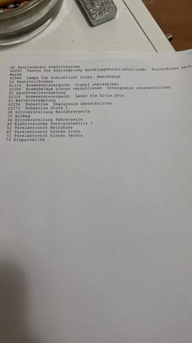

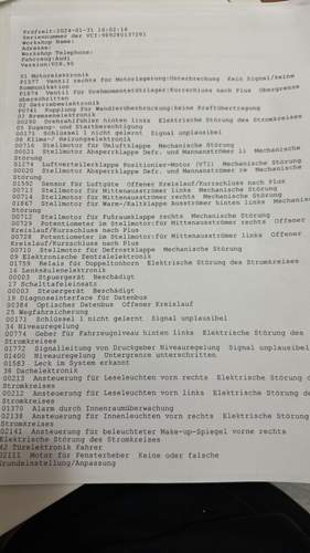

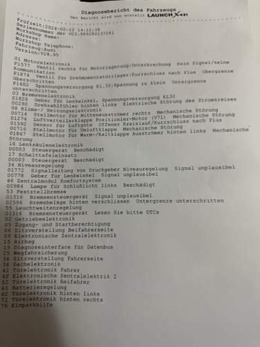

Auslesedaten
Zweitesmal auslesen nach dem löschen der Fehler und nach dem batteriewechsel
Ich habe dass dezente Gefühl das man den ohne 6er im Lotto kaum noch retten kann :/
Vergiss Launch. Nimm vcds und mach nochmal
