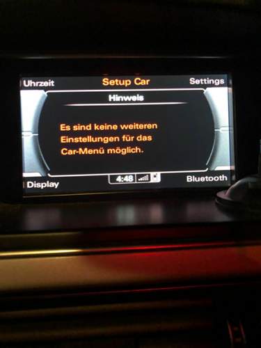

Hey Männer 😎
Und zwar wollte ich mir das „Hidden Menü“ freischalten an meinem mmi 3g Basic, habe es mit einem Script über Sd Karte gemacht!
Er läd auch alles, step für step... Rad drehen... Mmi Neustarten..
Jedoch passiert nichts und ich komme weiterhin nicht ins HIDDEN MENÜ (siehe Bild)
Jetzt die Frage:
1: Habe ich überhaupt so ein Menü ?
2: müss ich es eventuell codieren ?
(Bitte einmal gerät empfehlen)
3: oder doch vielleicht das falsche Script ?
du hast ein green menü ; spiel darin nur nicht zu viel rum ; wirklcih was bringen wird es dir nicht
falsche skript oder falsche tastenkombi
Ja gut aber die Frage ist ja wie komme ich da rein ?
Skript funktioniert bei allen anderen ( gehe davon aus ist richtig)
Tastenkombination ist 100% richtig, genug Videos gesehen
Oder muss das einmal frei codieren mit VAG oder anderem ?
richtig versucht? Die Tastenkombi muss man ein paar Sekunden halten.
Und überhaupt - wie schon Scotty sagte - was erhoffst du dir von dem Menü?
