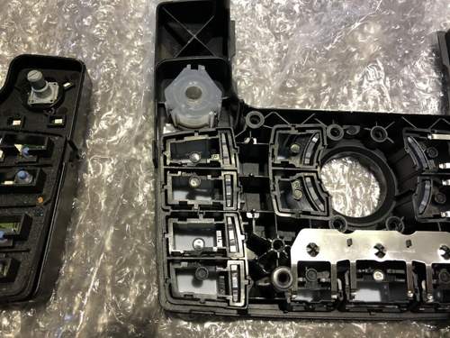

Ich habe eben die komplette MMI Konsole zerlegt. Mir ist im Auto eine Dose Cola explodiert.
Alle Knöpfe und der Drehknopf waren fest und verklebt.
Ich habe alles zerlegt und gereinigt.
Funktioniert wieder einwandfrei!

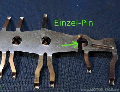

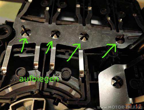

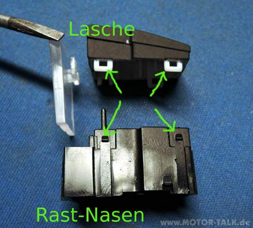

War neugierig und habe mal meine MMI-Tastatur zerlegt, und unter Anwendung von Gewalt auch was erreicht! Weil ich trotz allen Leuchtens in die schmalen Schlitze, trotz allen Abhebelns einzelner Nasen nichts bewirken konnte, richtete es letztlich die grobe .....
Von unten nach oben gegen die oben sitzende Kappe - hier Aufschrift "Radio" - gedrückt, sprengte diese nach oben raus. Dabei wurde eine der 4 Halte-Laschen [Bügel] abgerissen, aber mit dem Verlust kann ich leben.
Erkenntnis: Diese Kappe geht definitiv nur nach oben raus, auch im später zerlegten Zustand.
Das andere Tastenteil muss nach unten raus, was dann einfach ist, wenn die Kappe nach oben weg ist. Aus dem unteren Teil lässt sich dann der kleine Klarsicht-Keil, der fürs Licht-Leiten zuständig ist, einzeln und einfach rausziehen.
Soll nur eine einzige Taste raus, reicht teilweise das Wegbiegen eines einzigen, von unten federnden silbernen Steges. Sollen mehrere Tasten raus, ist das Aufbiegen an den 4 Halte-Pinnen - grün bezeichnet - eine einfache Übung.
Die Hauptschwierigkeit - wenn man es denn nicht mit Gewalt tun will - liegt also darin, die 4 Halte-Laschen jeder Kappe von den 4 Halte-Nasen frei zu bekommen, sodass die Kappe nach oben weg kann. Der Rest erledigt sich ohne Probs.
