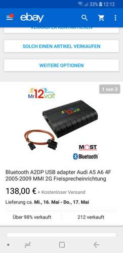

also meinst, ich kann da folgendes Teil aktuell noch gar nicht betreiben?
Das wäre verheerend....
Screenshot-20180509-121213-ebay
Wahrscheinlich nicht, denn für diese Geräte/Nachrüstung ist eigentlich mindestens die vorletzte Version nötig.

Gewissheit gibt's da jetzt nicht ausser einbauen und testen?
Ich habe das selbe Teil mit 3450 laufen.Hab nur ab und an das Problem das es nicht angezeigt wird.
Dann muss ich kurz die Sicherung ziehen und dann geht es wieder.

Geht's noch ?
So ein Update ist in 30min durch, da braucht man keine Entzugserscheinungen bekommen 😁
Mach doch das Update ohne die zweite CD, das ist doch echt relativ sicher. Damit kannst du das Interface problemlos betreiben, das kostet dich vielleicht 10€ und musst nicht mehr mit irgendwelchen Sicherungen hantieren. Das würd mich ja super Nerven wenn das Ding ständig abschmiert.
