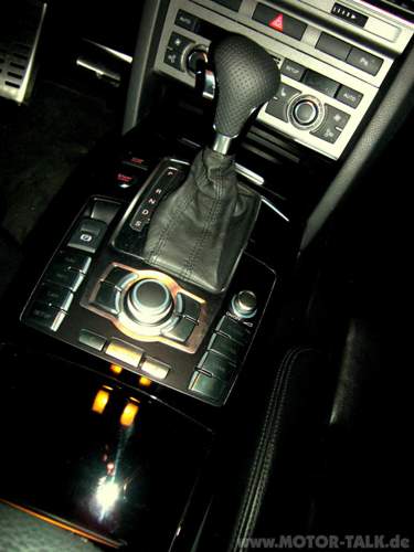

Hab das Teil bei ebay fürn hunni weggehauen und mir die RS6 Tastatur geholt,sieht gleich 3mal geiler aus... 😁
Rs6mittelkonsole
Rs6mittelkonsole
Sieht ja geil aus... woher ? Wie teuer ? *sabber*
Dancke und Gruß 😉

Man kann sich aus der Bucht ein defektes MMI Bedienteil holen und einfach die Tastenfelder tauschen, sollte dann nicht mehr als 20-30€ kosten. Dazu das alte Bedienteil ausbauen, aufschrauben, aufclipsen und Bedienfeld austauschen.
Ich hab auch noch eines in Grau rumliegen, bei interesse PN.

Ich glaube dass man den Lautstärke knopf wie auch den großen MMI Knopf einzeln tauschen kann.
Hat jemand gerade ETKA zur Hand? zur Not schaue ich mal morgen im ETKA nach der Nummer für den Knopf.
Ich selbst habe vor kurzem den großen MMI Knopf gegen einen neuen vom :-) getauscht.
Kostenpunkt 20 Euro.
Der Knopf zur Lautstärkeregelung hat die Teile Nummer: 4f0 919 070. Der ist genau wie der große nur von oben drauf gesteckt. Ich hab meinen letzte Woche getauscht. Nur drauf achten das er grade hochgezogen wird, da sonst Plastikteile abbrechen können und die da wieder raus zu fummeln ist echt nerfig.
Aber die anderen gibt es nicht einzeln und die bekommt man auch nur raus wenn man das Bedienteil auseinander nimmt denn die sind von innen gesteckt.
