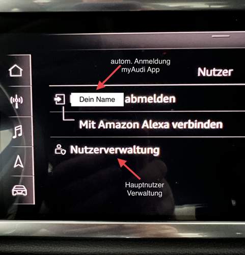

So sollte es aussehen in der Nutzer Option!
MMI NUTZER Einstellungen

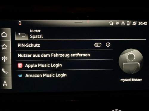

Alles schon probiert. Mehrfach.
Habe mich auch schon komplett abgemeldet bzw. den Nutzer gelöscht/neu angelegt.
Ergebnis immer das Gleiche: obwohl ich sowohl am Handy, als auch im AUDI mit den gleichen Zugangsdaten eingeloggt bin, kommen keine Ziele an.
Allerdings sieht mein Display etwas anders aus (siehe Bilder, Fahrzeug ist Baujahr 08/2022, Modell RSQ3 Sportback).
Mittlerweile bin ich soweit, daß ich resigniere und auf die - eigentlich recht nützliche - Funktion verzichten muss, Ziele aus der App oder aus Google Maps zum Fahrzeug zu senden. Leider.
Vom AUDI-"Support" kommt auch nur der übliche Standard-Text, den auch andere hier immer wieder zitieren, daß "mit Hochdruck" daran gearbeitet wird.
Nutzer-eingeloggt
Nutzer-myaudi-eingeloggt

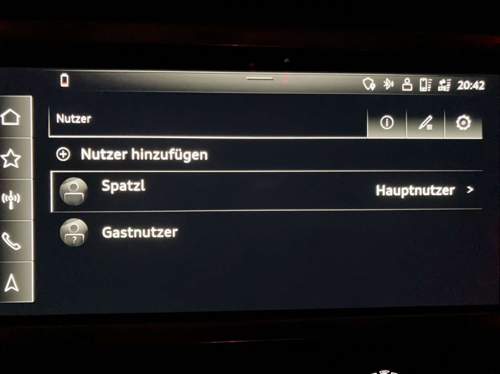

Ich habe seit einer Wochen meinen neuen Q3 40 TDI . Ich habe fast alles im Menü nach meinen Wünschen eingestellt , habe aber noch ein paar Fragen . Vielleicht kann mir ja der ein- oder andere eine Antwort geben .
Ich habe mich als Hauptnutzer erfolgreich angemeldet .
- trotzdem erscheint bei jedem einsteigen eine Anfrage , welcher Nutzer geladen werden soll . Ich muss das dann jedesmal bestätigen.
- Lässt sich das irgendwo abstellen ?

Das mit dem Nutzer ist leider so - und zum Kotzen. Man muss jedesmal den Nutzer UND die Privatrichtlinien bestätigen (falls nicht, verschwinden zwar die Fenster, dann werden aber z.B. letzte Ziele nicht abgespeichert).
Echt nervig und laut AUDI nicht abstellbar.
Vielleicht ist das aber auch nur bei mir so, ich habe sowieso etliche Probleme mit der Connectivity, so wie viele andere hier auch. Ziele senden klappt auch nicht, habe schon alles de-/reinstalliert, ohne Erfolg. Und AUDI ist auch keine Hilfe.
@sosu schrieb am 22. Januar 2023 um 10:45:41 Uhr:
Kann ich so nicht bestätigen. Klickt man nichts an, dauert es ca. 20s oder so und dieses Feld verschwindet.
Alles ist genauso verfügbar, als wenn man sich angeklickt hätte. Bei mir kommt auch kein Fenster mit Privatrichtlinien.
