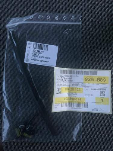

@RiseFM schrieb am 21. Juli 2019 um 16:38:47 Uhr:
Es gibt einen Reparatursatz für ca 20€ da sind neue Gleiter drin.
Hast du die Teilenummer von dem Reparatursatz?
Ich habe das jetzt gerade mit der 45° Anleitung gemacht, und die Schienen außen und die große Schiene ganz tief unten in der Mitte wo das Zugseil darüber ist geschmiert. Das Problem scheint diese große Schiene zu sein. Wenn man die schmiert verbessert es sich beim Einfahren bis auf einen leichten Hänger an einem gewissen Winkel. Allerdings, fährt man das MMI drei Mal wieder ein und aus, ist die Schmiere an der Schiene weg und das ganze Rucken ist wieder da.
Edit: Ist das die Teilenummer 4G0 898 174 von Seite 1 letzter Beitrag? 🙂
Kann sein, lieber nochmal beim Freundlichen prüfen lassen.
Das Bild im Anhang ist das was hinter der Teilenummer steckt. Das flache Teil ist wahrscheinliche die Gleitschiene aus Teflon.
Ich werde aber erst mal die erweiterte Anleitung mit dem Fetten der Mechanik auch hinter der Blende machen. So weit war ich heute nicht. Danach noch mal schauen ob das Rucken dann weg ist.
Mechanik hinter Blende fetten
4G0898174
Ich habe auch das reparatursatz eingebaut vor 2 Jahren und auch Ruhe.
.jpg
Genau das ist der. Man braucht Eigendlich nur die Gleiter, aber 20€ sind halt besser als ne komplett neue Mechanik. Bei mir hat es jedenfalls geholfen.
