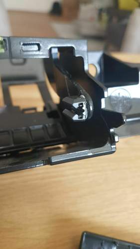

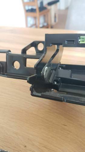

zwar schon ein altes Thema - aber vielleicht kann mir ja noch jemand helfen. Anbei zwei Bilder von meinen Gleitsteinen, wie man sieht sind die gebrochen - ein Teil konnte ich wieder ankleben. Würde die allerdings lieber erneuern. Ist die Teilnummer 4G0 898 174 für diese Gleitstücke?
16187448363328744044858646860225
16187448599798381888666843020053
Hier ist die Lösung, zwar auf russich, aber mann sieht die Stellen welche eingefettet werden müssen beim rattern und quitchen
https://m.youtube.com/watch?v=ss5rfm8GNZs&feature=youtu.be
