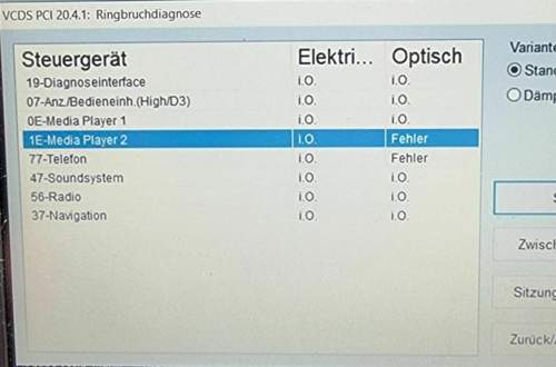

Ich war noch nie in so Foren unterwegs.. bin auf dieser Seite gelandet weil sich bei mir das gleiche/ähnliche Problem abspielt..
Ich fahre einen S5 erszulassung Januer 08, dementsprechend vermutlich ein 07ner Model
Habe das MMI mit 6fach CD-wechsler direkt bei der Bedieneinheit.
Das ganze Entertaiment bleibt schwarz beim Start des Motors nur wenn ich versuche den „Radio“ manuel über den Lautstärke Knopf einzuschalten kommt der Wilkommendisplay znd danach ist wieder Schwarz.
Die ganzen Knöpfe auf der Mittelkonsole leuchten nicht mehr..

Ringbruchdiagnose machen; Komponenten einzeln abstecken und fehler einkreisen
vorab auf Wasserschaden hinten links prüfen (Klassiker)

Im Anhang das Bild der Diagnose.
Kannst du mir den genauen Vorgang beschreiben wie ich vorgehen soll?
Welches Steuergerät is welches und wie funktioniert das abstecken genau?

Telefonstg und CD -Wechsler prüfen
@"Welches Steuergerät is welches und wie funktioniert das abstecken genau? "
Dazu benötigst du eine(in deinem Fall wären besser zwei) Mostbusbrücken!
Du ziehts aus den zwei STG den Lichwellenleiter raus und steckst die Brücken auf die LWL Stecker drauf.
Dann sollte das System wieder einschalten!
Zündungswechsel und/oder Hard Reset beachten ; sonst bootet es nicht durch
