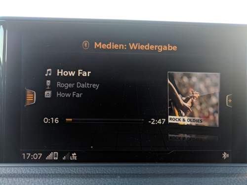

Habe das heute auch mal getestet, MMI Touch (Software 1326) mit Google Pixel.
Habs mit Napster und Spotify getestet.
Bei manchen Liedern wird das Cover übertragen bei anderen nicht, dann erscheint es wie im Bild zusehen.

Ich hab Monate investiert und getestet wann Cover dargestellt werden und wann nicht. Das Ergebnis? Einfach: Es entspricht keiner nachvollziehbaren Logik wann ein Cover dargestellt wird und wann nicht. Nichtmal die Audi AG selbst kann eine Aussage dazu treffen, unter welchen Voraussetzungen ein Cover dargestellt werden kann, genauso wenig wie die Servicepartner in der Lage sind das Problem festzustellen.
Ich habe mich mittlerweile daran gewöhnt, dass aus meinen 12.000 Titeln nur etwa 5% Cover dargestellt werden und dabei in ein und dem selben Album nichtmal bei allen Titeln. Audi ist nicht in der Lage diese Information in ihrem System zu verarbeiten, andere Hersteller können das und sind in Sachen Technik deutlich im Vorsprung.
