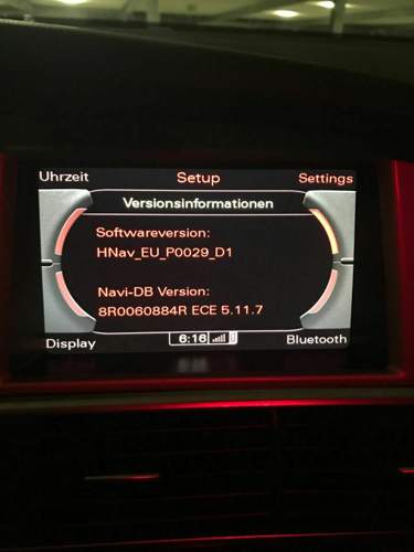

Hallo!
Ich habe in den letzten Tagen über ein Kartenupdate nachgedacht, da mir der Dicke mittlerweile einfach zu oft durchs „nirgendwo“ fährt.
Dann kam der Hinweis eines Kollegen ich solle doch erstmal nach der MMI Software schauen...
Ich glaube das ist alles ewig alt...wie alt...kann mir das jemand sagen?
Die letzte MMI Software ist ja, bitte berichtigt mich wenn ich falsch liege, die K0257 von 2016
Könnte die jemand, den ich noch hoffe zu finden und sich mit der Sache ein wenig auskennt direkt drüber ziehen oder müssen da Zwischenschritte gemacht werden?
Nicht das ich am Ende einen leblosen schwarzen Backstein habe!
Danke im Voraus für eure Hilfe!
dein stand ist komplett Serie ; da wurde nie was gemacht
