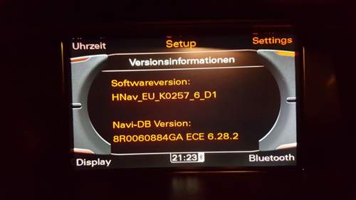

Anbei die Letztstände - FYI!

Hab gelesen wenn ich ein Update auf 5570 oder neuer drauf machen würde dann könnte ich das tune2air anschließen.
Du hast ein MMI 3G da gibt es nicht so einen Softwarestand (5570), dieser ist vom 2G der letzte/aktuellste.
Du braucht die Software K0257 wie von nitramp80 gepostet.
Er hat alles auf dem letzten aktuellen Stand.
Komme aus Nähe Bielefeld, könnte dir das aktualisieren.
32gb ist max und ich meine die hat auch bei dem sw-stand P0022 funktioniert...
