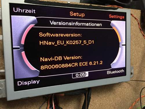

Hab meinen Dicken auch auf den neuesten Stand gebracht als Zugversion 257 und die neuesten Karten.
Jetzt kann er aber beim Navi keine Karten über 500m mehr zeigen. Also nochmal das update und die Karten drauf. Es ändert sich nichts. Beim update auf 257 machte er einen Hinweis auf Fehlercode 146. Nochmal ins menü geschaut. Er hat die Zugversion 257 aber den MU-SW 174 statt 187. Wer hat einen Tip für mich.
irgendwas stimmt mit deiner FW nicht; aus dem netz geladen? oder org. von Audi ?
ich hatte mit der Anzeige auch bei den 2016er noch nie Probleme
CH laufen ebenfalls problemlos
@Scotty18 schrieb am 11. August 2015 um 07:51:27 Uhr:
Hab die SW in ebay gekauft und einmal aus dem Netz. Beide gehen nicht.
dann komplettes FW update noch mal sauber drüber;
es muss gehen; ich habe es oft genug geupdated
Hab die 257 jetzt nochmal als "benutzerdefiniert" geladen. Kein Erfolg. Er meldet Gerätefehler 146. Dieser steckt unter MU Tnr Ref. Dort steht 1. Gerät hat update mit Fehlercode 146 beendet und 2. dto. Es bleibt bei der alten MU-SW. Darf ich eigentlich so zu meinem freundlichen Audi-Händler oder soll ich zumindest das Kartenupdate löschen?
