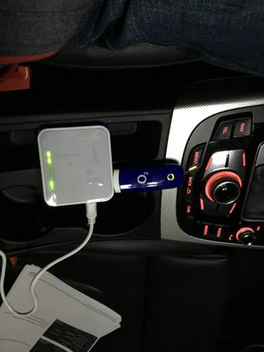

Als Hardware verwende ich einen TP-Link MR3020, einen Steckdosenadapter 5V/2A und den Huawei E352 (auf verkauft als Telekom web'n'walk Stick Fusion III).
Vorgegangen bin ich wie folgt:
1) MMI Einstellungen per SD Karte ausführen lassen
2) MMI Einstellungen im Green Menu nach Anleitung
3) MR3020 nach Anleitung mit der ROOTer FW bespielt und anschließend nach der Anleitung konfiguriert
4) als letztes den LTE Stick angeschlossen. Es scheint wichtig zu sein, dass der LTE Stick erst angeschlossen wird, nachdem die Connection Information (sprich APN des Mobilfunkanbieter) eingetragen sind.
Das MMI hat sich dann sofort per WLAN mit den MR3020 verbunden und die Traffic Online Daten gezogen. Eine Aktivierung von Traffic Online habe ich nicht nochmal machen müssen, da ich diese bereits über die Variante per AMI <-> USB-ETH <-> MR3020 bereits erledigt hatte.
Ob nun das MMI Connect parallel per WLAN geht, kann ich nicht sagen, da ich das nicht nutze. Ich kann aber mein iPhone per WLAN mit dem MMI koppeln und im Internet surfen. Daher vermute ich mal, das MMI Connect auch funktioniert. Vielleicht kann das hier noch jemand bestätigen.
