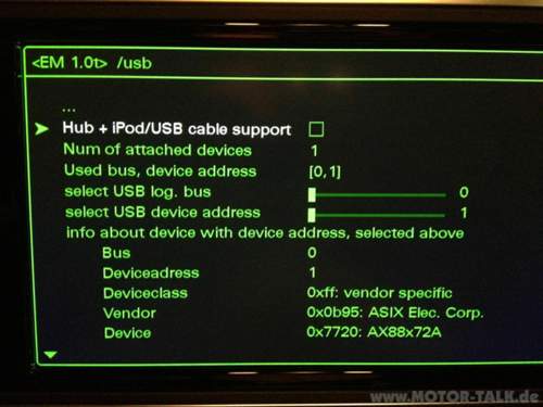

Ich habe derzeit alles in der MAL liegen. Gefällt mir auch noch nicht so richtig.
Ich hätte gerne die Option, zumindest noch eine HDD an den USB Anschluß anzuschließen.
Weiß jemand zufällig wozu die Option 'Hub + iPod/USB Cable support' im HM ist? Könnte man dann über den USB noch einen iPod anschließen und diesen über das MMI steuern?
