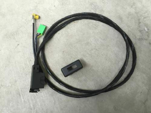

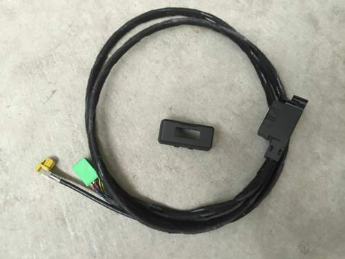

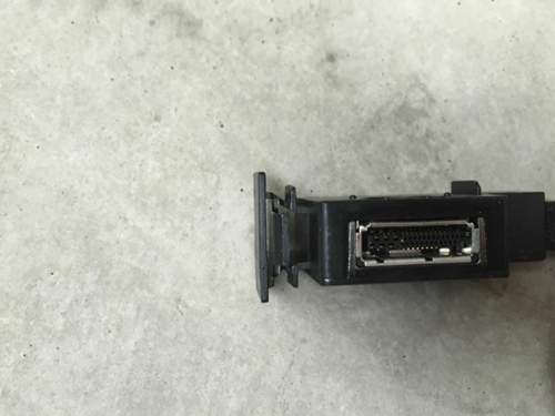

Hallo
Habe einen Audi A4 B8 Fl mit MMi 3G plus mit festplatte aber kein Ami habe ich das richtig verstanden das ich Ami zuerst Ami nachrüsten muss damit ich überhaupt auf Google Earth umstellen kann ( nach hörst anleitung).
ja
ich hab noch ein AMI hier; org. Audi inkl. Ipod Kabel und Codierdongle (org. Kufatec set)
inkl. Rechnung falls einer eins braucht
https://www.kufatec.de/.../ami-audi-music-interface-audi-ipod
liegt bei 270€ inkl. Versand
Ist das dann nur der Stecker mit kabel der normalerweise im handschuhfach montiert ist?
Wo genau muss ich den anschließen?
Brauche ich sonst noch etwas?? Codieren oder so?
ja richtig
es wird plug and play ins MMI gesteckt hinten (head unit)
+ der dongle codiert das ganze; oder im hidden menü freischalten
