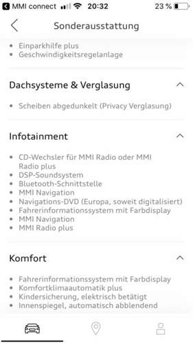

Moin. Kann mir jemand sagen was ich für ein MMI habe und was ich brauche um das AMI nachzurüstende?
Verbaut ist Navi mit zwei SD-Card Spots und CD Wechsler. Drehknopf ohne Joystick.
Danke im voraus🙂
sieht ganz nach nach MMI 3G Navigation aus - sieh mal hier:
https://www.motor-talk.de/faq/audi-a6-4f-q70.html#Q4839634
Moin Danke Atomickeins.
Brauche ich dann nur den Kabelsatz oder mehr?
Ach so ist ein FL Model...und BT hat er noch dabei
