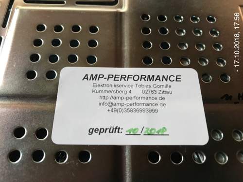

ich würde sagen, dein Bose-Verstärker ist defekt. Bei meinem ehemaligen 4F war das auch der Fall und es kommt öfter vor das die Bose Verstärker kaputt gehen.
Der Mostbus ist als Ring ausgeführt und wenn der Ring durch den defekten Verstärker unterbrochen ist, meckert das Diagnoseinterface.
Ich habe den Verstärker reparieren lassen (siehe Bild) und wieder eingebaut, danach klappte alles wieder ohne Probleme.
Kann ich das vorher mit Sicherheit eingrenzen? Oder muss ich den Verstärker einfach auf Verdacht reparieren lassen? Oder waren bei dir die selben Probleme?

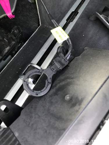

MOST -Brücke holen -> Bose überbrücken und dann schauen.
Wenn Du fit bist, kannst Du auch dei LWL´s so umstecken (musst aber diese aus dem Stecker herauszeihen und die Richtung beachten), dass Du die Bose so aus dem Kreis nimmst und dann das testest.
gute Idee, ich würde aber nicht mit den LWL herumbasteln (sind ziemlich empfindlich), sondern die LWL-Brücke (Most-Brücke) setzen und den Bose-Verstärker auch von der 12V Einspeisung trennen (Stecker ziehen). Die LWL Brücke (siehe Bild) ist ausnahmsweise bei Audi billiger als im Zubehörhandel, jedenfalls war das vor paar Jahren mal so.: Tool zur Ringbruchdiagnose - 4E0 973 802 - 10,70 € (Preis von vor ca. 6 oder 7 Jahren).

Wenn man eine LWL-Brücke anstelle des Sound-Verstärkers anschließt, sollte auch der Rest vom MMI wieder klappen, nur ohne Ton (siehe auch weiter oben). Wenn das MMI auch dann nicht mehr klappt, ist noch mehr defekt.
