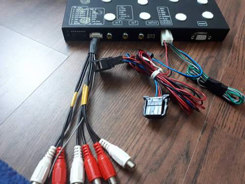

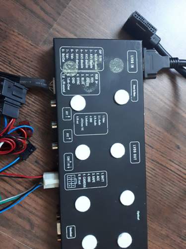

Hallo ich kann dir ein STG für 100Euro anbieten damit kanstu alles machen.
Was wäre das für ein Steuergerät? Wäre auch interessiert. AMI habe ich bereits. Die Kamera wäte toll zu habrn
Such doch bei eBay. Da gibst alles was du benötigst. Neben der Kamera und Steuergerät brauchst Du auch eine andere Anzeige-Bedieneinheit, die einen Extra Eingang für das Kamera Signal hat. Dieser Umbau ist nicht für Anfänger. Wenn Du es richtig machen willst, dann musst du das Handschuhfach ausbauen können und die Anzeige-Bedieneinheit wechseln. Den Beifahrersitz ausbauen und das Antennenkabel der Kamera von hinten rechts im Kabrlkanal unter dem Teppich zur Anzeige-Bedieneinheit ziehen. Bin mir nicht sicher ob die Rückfahrkamera und die Anzeige-Bedieneinheit auch einen Komponentenschutz hat. Wenn ja, musst Du noch zu einem Audipartner fahren. Wenn Du alle diese Dinge erledigen kannst, dann ist alles gut.
Teilenummern kann ich Dir raussuchen.
@turbone0 schrieb am 23. April 2022 um 16:49:33 Uhr:
Dase STG.
Diese Chinabüchse habe ich nicht gemeint. Aber sicher, er kann einbauen was er möchte.

Hallo meinstu mein STG China buchse du weißt nicht was das gekostet das kann sich nicht jeder leisten. Das ist ein hoch wertiges Modul.mfg
