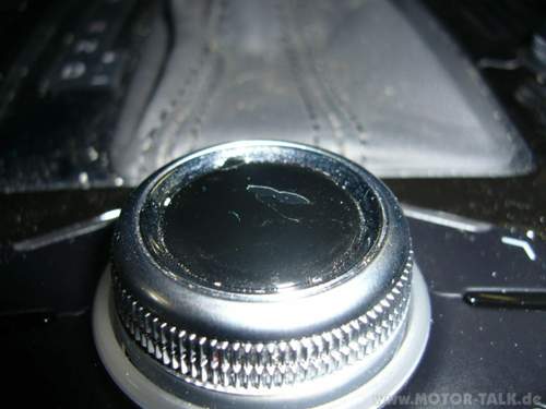

leider sieht mein MMI Drehknopf schon etwas armsehlig aus - die Farbe/Lackierung oben blättert schon etwas ab. (Vielleicht sind auch die Fingernägel meiner Freundin zu spitz...)

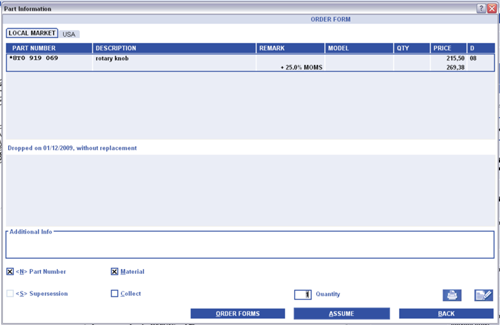

Wie auch immer - laut ETKA gibt es eine eigene Teilenummer dafür - ergo müsste es auch tauschbar sein (ohne gleich die ganze MMi Konsole wechseln zu müssen...)?
Ist der Knopf einfach nur gesteckt und kann abgezogen werden? Oder sind da wo Schrauben, bzw. muss das ganze MMI Bedienpult zuerst ausgebaut werden...?
ETKA Ausschnitt anbei,

Hallo, der MMI Drehknopf meines Audi A5 Bj. 02/2008 3.0 TDI hat auch so ausgesehen, und ich war schon dran, mir beim Freundlichen einen neuen für 25 Euro !!!! zu bestellen. Als ich mir den alten Knopf aber genauer angesehen habe, stellte ich fest, das der Hersteller da eine hauchdünne schwarze Folie über den schwarzen Bereich "foliert" hat. Mit dem Fingernagel habe ich die komplette Folie abgekratzt (ging sehr leicht ab), und darunter war ein wunderschöner, schwarzer, makelloser Knopf !!!! Ein bischen aufpoliert, und er sieht aus wie NEU
Scheint als wäre das vom Hersteller so gemacht, dass man immer fleißig den Knopf für 25 Euro wechselt ;o)

Der Knopf lässt sich ganz einfach austauschen: Alten Knopf abziehen - evtl. mit Zange und einem Lappen - neuen Knopf drauf und fertig. Zeitaufwand: 2 Minuten.
Bei mir war dafuer reichlich Gewalt noetig und es besteht das Risiko, dass man wenn man abrutscht irgendwo Kratzer reinmacht, ich war beim Haendler und hab den Knopf da Wechseln lassen, hat er fuer Lau gemacht als er den unverschaemten Preis des neuen Knopfes gesehen hat, der Mechaniker hatte aber auch Angst abzurutschen und dann Kosten zu verursachen 😉
Wenn der neue Knopf da ist kannst du an dem sehen wie die Befestigung ist, das hilft und gibt Mut da mit der noetigen Gewalt ranzugehen.

8K0 998 068 = MMI 3G Navigation Plus (mit HDD)
8T0 919 069 = MMI 2G high -> ersetzt mit -> 8T0 919 069 A = MMI 3G Navigation (Mit DVD)
also ist ersteres für die 3G Variante die ich nicht hab.

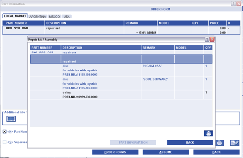

Ich habe die Information beigefügt als ETKA zeigt von den reparatursatz, und den 2G version.
Und hier ein bild von der Joystick: http://img3.imageshack.us/img3/7656/tndscf1409tq3.jpg
8k0-998-068 - 3G
8t0-919-069 - 2G

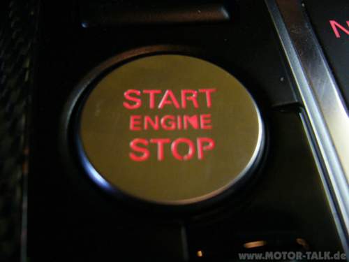

sieht euer MMI und Start-Stop Knopf auch so aus?
bei den Start-Stop hab ich ab und an auf bildern anderer user hier ähnliches beobachtet aber beim MMI sieht man das nicht so schön.
bin mal gespannt wie audi auf den gewährleistungsantrag reagiert

ja an das kann ich mich auch erinnern.....allerdings hab Audi das anstandslos ausgetauscht....auch den kessy knopf...der neue hat jetzt schon 2 jahre ohne lackschäden überstanden.
