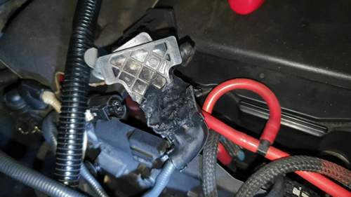

Weiß nicht genau woher der Schlauch war. War ein BMW Schlauch, sah gut und passend aus.
Der Originale hat außen eine andere Ummantelung. Fühlt sich an wie Krokodilhaut. Aber darauf kommt es wohl nicht so sehr an, das Innenmaterial aus dem der original Schlauch besteht muss ein anderes sein was wesentlich höhere Temperaturen aushält. Beide bestehen aus Kunsstoff/Gummi würde ich sagen.
Jedenfalls war der geschmolzene Schlauch steinhart gebacken gewesen, konnte man einfach abbrechen.
Also zumindest im Abgasbereich immer die original Schläuche verwenden, bei einer Partikelfilterregeneration oder bei Vollgasfahrten werden die Abgase bestimmt 600 bis 700 Grad heiß, vielleicht sogar noch mehr.
Druckwandler geprüft und der von der Turbinenregelklappe ist defekt. Neuer ist unterwegs.
Wollte gestern auch mal probieren den Stecker vom Abgasdrucksensor zu trennen. Keine Chance, siehe Bild von der Rückseite. Stecker und Sensor sind zu einer Einheit verschmolzen. Wie es aussieht brauche ich den Stecker komplett neu. Hab im Teilekatalog gesucht aber finde den Stecker nicht.

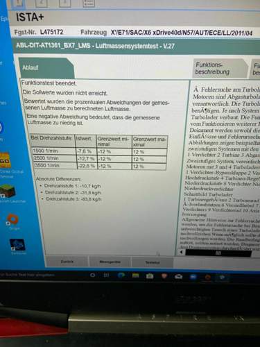

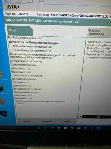

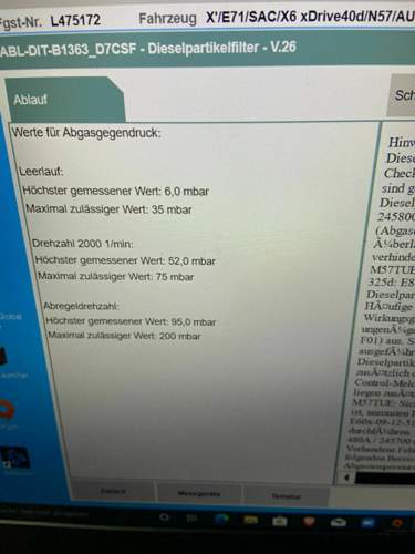

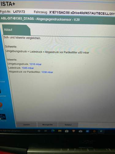

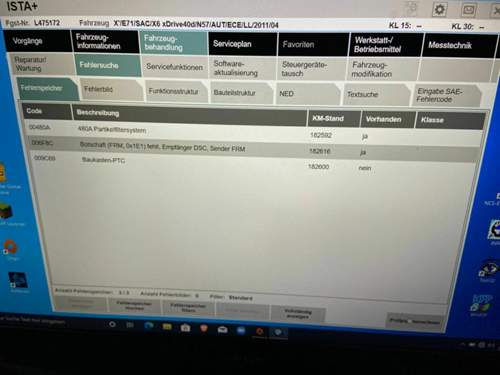

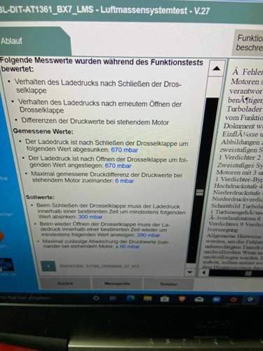

Hi , habe Leistung Verlust beim Beschleunigen ,
die Luftmassensystem Prüfung hat das ergeben, was könnte es sein?
@pawmag schrieb am 1. November 2020 um 20:28:37 Uhr:
...ist der Leistungsverlust plötzlich eingetreten oder gibt es Fehlereinträge im Speicher?
Wenn der Prozess kontinuierlich verlaufen ist und der Wagen eine dem Alter entsprechende hohe Laufleistung hat, könnten es die üblichen Öl-Ruß-Ablagerungen im Ladelufttrakt sein, die einen hohen Strömungswiderstand bieten.
Versuchsweise würde ich den Luftmassenmesser ausstöpseln.
Wenn dann wieder Leistung vorhanden ist, könnte hier die Ursache liegen.
Der LMM unterliegt einer Drift, die die Luftmassenmessung verfälscht. Dies wird von der Motorsteuerung kompensierend berücksichtigt, führt aber bei grober Fehlmessung zu einer verringerten Einspritzmasse und somit Minderleistung.
Danke für die Antwort, Wagen hat 187tkm gelaufen, die Ansaugbrücke wurde schon gereinigt, mir ist auch aufgefallen, dass er 1L mehr Sprit verbraucht, es kommt auch ab und zu der Fehler „Dieselpartikelfilter“, ansonsten steht nichts im FS.
Wenn ich den Gaspedal nur zur Hälfte drücke hat er Leistung, wenn ich komplett durchtrete verliert er beim Beschleunigen Leistung.
Wie sieht das AGR Ventil aus? Kannst du den Fehlerspeicher auslesen und hier posten?
Ja klar
+2
Und noch paar Bilder
+2
