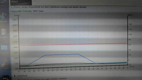

Der LMM Test sah auch nicht viel besser aus.
Ich habe bei verschiedenen Drehzahlen geschaut ob irgendwo Luft rausgepresst wird, aber nichts gehört, gefühlt.
Der Abgasdruck Test sieht auch nicht so logisch aus.
Wie schon gesagt wenn nicht genug Abgas zurückgeführt werden kann,dann ist die Luftmasse auch zu hoch.Aber
das musst du selbst testen bzw herausfinden.Ist der AGR Kühler zu stark versottet sind die Drosselverluste zu hoch.

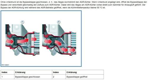

Der AGR Kühler hat ja einen Bypass.Wenn man nun die beiden Unterdruckschläuche von dem Elektro-Ventil 14 miteinander verbindet.(4mm Schlauchverbinder)Wird der AGR Bypass dauerhaft verwendet.Wenn der AGR-Kühler wirklich versottet ist müsste nun über den Bypass genug Abgas zur verfügung stehen um die Ist-Luftmasse auf Soll-Luftmasse zu reduzieren.

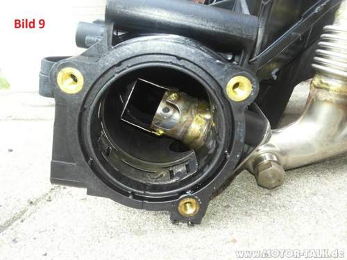

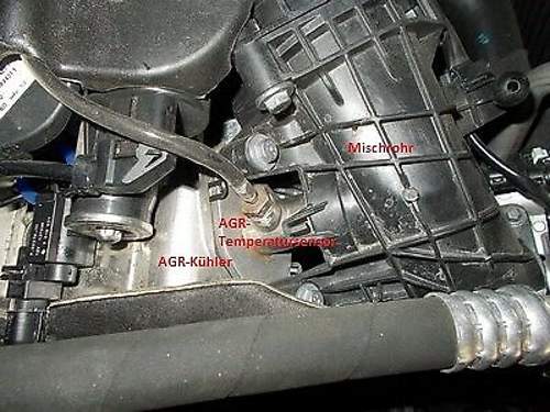

...die Bypassklappe öffnet den Bypass, schließt aber gleichzeitig den Kühlerquerschnitt.
Der Querschnitt der Bypassleitung ist im Verhältnis zum - sauberen - Kühler ziemlich klein, deshalb hat Permanent-Bypass ähnliche Effekte wie die Erhöhung des Frischgasfaktors.
Da das Abgas nun aber völlig ungekühlt ist, gibt es gewöhnlich einen Fehlereintrag wegen zu hoher Abgastemperatur am Mischrohreintritt. Dort ist zwar ein Hitzeschild, aber starke Öl-Ruß-Ablagerungen im Luftsammler könnten sich entzünden (Bilder).
Agr-kuehlermuendung
N57-mischrohr
Agr-kuehler-bypassklappe-1

Wenn der Motor kalt ist, unter 50 Grad, dann leitet es normalerweise die Luft durch den Bypass und nicht durch den AGR Kühler, korrekt?
Das bedeutet, auf den ersten Kilometern darf der Fehler nicht im FS abgelegt werden, nur wenn die Temperatur über 50 Grad ist, und der Bypass schließt.
So könnte man das evtl auch feststellen.
Aber ich versuche heute Mittag Mal den Verbinder zu besorgen.
Ja bis ca. 50 Grad Celsius Kühlmitteltemperatur wird der Bypass verwendet.Dein Fehler wird erst ab einer Motortemperatur
von 48 Grad Celsius eingetragen/gespeichert.
