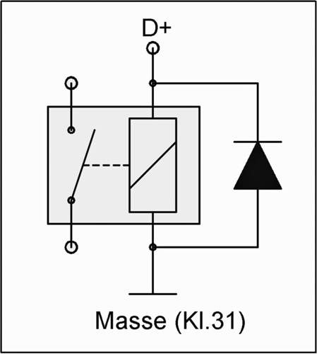

Kannste mal kurz aufzeichnen wie die eingelötet wird?
Elektronisches Zeichen für Diode kenn ick, Flussrichtung auch.
Hallo
Bedienen wir uns eines Bildes aus dem T4 Wiki....
Denke mal das Bild ist selbsterklärend
Die verwendetet Diode 1N4003 kann 1A verkraften u. hat eine Sperrspannung bis 200V
Gruß Thomas
Elektrik-freilaufdiode-anschluss-tr-masse
jo, verständlich.
danke!
@WBMVW schrieb am 2. Juli 2016 um 21:41:55 Uhr:
Hallo
Ohne eingelötet zu werden wäre sie ja nur eine einfache Diode u. das macht ihr keine Freude, erst wenn man sie an eine Relaisspule fummelt dienst sie als Freilaufdiode und erfreut sich ihres Daseins.....doch, doch die Dioden stehen da richtig drauf. Jede dieser Halsbleiter-Gattung möchte einmal in ihrem Leben als Freilaufdiode fungieren dürfen.
Das Teil reduziert die Induktionsspannung teils > 60V auf ihre Flußspannung von ca. 0.7V und sorgt dafür das die überschüßige elektrische Leistung in ihr und der Spule verheizt werden. Die Spannungsspitzen, die ohne Diode entstehen würden, können so keinen Unfug anstellen.
Bordnetz verseuchen, Schalttransistoren oder sonst irgendwelchen Halbleiterdinger schädigen, auch werden die Schaltkontakte des eigentlichen Relais entlastet.
Aus diesem Grunde wurde eine Diode aus dem Bestand, eine 1N4003, anti parallel an die Relaisspule gelötet, besser ist das.
Gruß Thomas
Dem ist nichts hinzuzufügen......

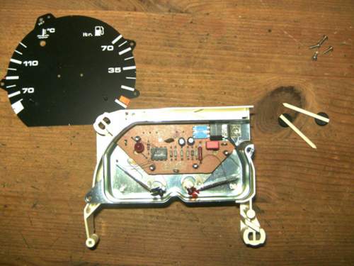

Im Bild geöffnetes Messinstrument. Ist doch kein Drehspulenmesswerk wie ich dachte, da werden Bimetallstreifen erwärmt die den Zeiger bewegen. Kondensatoren, Widerstände, Dioden und ein LM741.
Eventuell könnte einer der Leser ein Temp/Tank Instrument für Testzwecke zur Verfügung stellen, kosten werden selbstverständlich übernommen.
