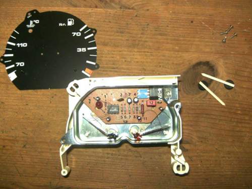

@WBMVW schrieb am 02. Feb. 2017 um 20:46:35 Uhr:
Die defekte Stelle ist schwer zu richten, es fehlt die Lötgrundlage!!
Unten rechts zu sehen, der bräunliche, runde Punkt
Hallo Thomas. Mit etwas Schaltdraht oder etwas Kupfer aus nem alten Kabel eine Leiterbahn da hinbasteln und auflöten.
Gruß,
Hallo
So isses....aus Klingeldraht 0.8mm Leiterbahn nachgebildet u. den einen Anschlußpin für den Heizdraht an diese angelötet. Das ist ein Gefummel wenn die Augen nicht mehr so wollen....
Komme bloß keiner auf die Idee die 4 x Heizdrähte von diesen Anschluß-Pins zu lösen, lasst es einfach sein Diese Drähte lassen sich nicht löten, sind Harrdünn u. enorm zeitaufwendig, leitend verbindend wieder an ihren Anschlußins zu befestigen. Ich bin eigentlich ein Geduldsmensch aber ich hätte das Zeug beinahe in die Ecke geworfen.

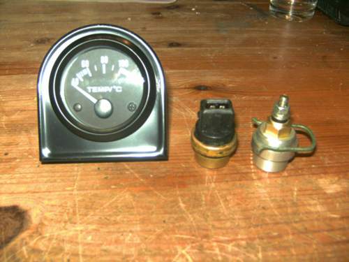

Allerdings wurde eine Alternative zur Tempanzeige bereits gestern geliefert, China Krempel im VDO Optik für günstige 12€, ganz ohne zuverlässige Anzeige mag ich nicht rumfahren. Aus einem Stück Alu Rundmaterial einen Adapter gedreht um den Fühler aufzunehmen. Sollte ich die ori. Anzeige nicht mehr richten können, Schwamm drüber...dann kommt externe Anzeige zum Einsatz.
Gruß Thomas
Hi Thomas. Auch ne Idee. An den Aluadapter musste halt noch einen Masseanschluss ranmachen, aber das weißt Du sicher selbst.
China Krams ... --> zuverlässige Anzeige 😁😁😁😁😁😁
Kann er ja in einem Topf voll Reis kalibrieren :-)
Hallo kawa
Genau, der Fühler regelt gegen Masse was in einem Kunststoff - Wasserflansch nicht möglich ist. Masseanschluß stellt kein Problem da.
China Krempel ist besser als sein Ruf....keine Bange
Gruß Thomas

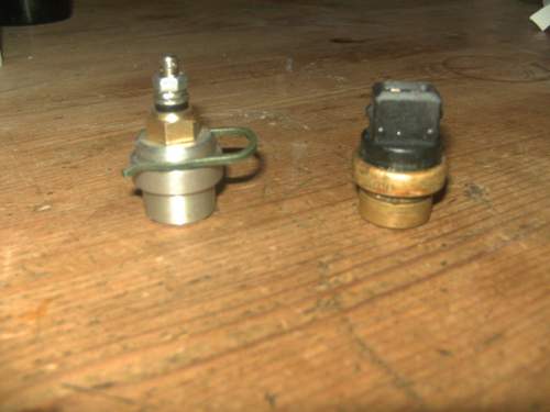

Meine beiden G2 Fühler ab in den Backofen bei 100°, Widerstände messen, geringe Unterschiede zwischen beiden Fühlern, nicht weiter wild.
ABER, einer der beiden Fühler hatte Schluß zum Gehäuse zwischen 4-6 kOhm kalt und 0.2-0.6 kOhm warm, Aber Hallo, nun alles klar.
Ich deute diesen Schluß als Parallelwiderstand zum eigentlichen R des NTC. Der gesamt R bei Parallelschaltung ist immer kleiner als der kleinste Einzelwiderstand...darum die hohe Spannung am Bimetall Messwerk.
Abgesehen davon wurde ja bekanntlich ein Kondensator erneuert und die gebrochende Lötstelle auf der Platine geflickt.
Nun ist der neue Fühler eingebaut und mit 10 Ohm in Reihe abgeglichen...alles Gut. 90° Anzeige, kurz vor de 100° Gebläse an. Soll soll das sein.

Im Beitrag hatte ich mehrmals erwähnt das noch ein zweites Instrument zur Verfügung steht, allerdings zu nichts zu gebrauchen da die Nadel bis 130° durchläuft und die Led ständig blinkt...das Ding also kaputt ist.
Heute mal genauer angesehen, Bauteile teilweise ausgelötet, durchgemessen u. Werte ermittelt.
Erneuert wurden auch hier die Kondensatoren 4.7µF und 10µF.....Anzeige spinnt immer noch.
Bleibt nicht mehr viel übrig...richtig, der kleine LM741
Die Ursache des Problems war doch tatsächlich der kleine OP LM741, das Teil hatte ich mir im Sommer besorgt u. heuer eingelötet.
Bauteileliste als möglich verbindlich:

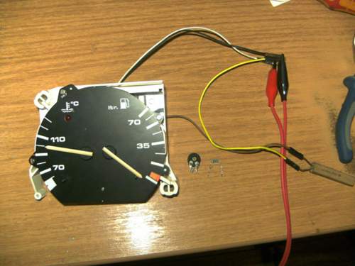

Das Zeugs wieder zusammen gefummelt, Netzteil u. Festwiderstand 100 Ohm angeschlossen, eingeschaltet u. geschaut was passiert. Schaut gut aus....die Anzeige kann die Temp wieder "schätzen" 😁
Bei ca. 50 Ohm Vollausschlag u. blinkende Led, wo wie es sein soll.
Im Bilde R = 100 Ohm angeschlossen
Rumtesten:
100 Ohm
9.6 V an Pin 6 LM
3.3 V am Heizdraht
7.2 V an Pin 3 LM
4.7 V an Pin 2 LM
200 Ohm
9.8 V an Pin 6 LM
2.1 V am Heizdraht
8.4 V an Pin 3 LM
4.7 V an Pin 2 LM

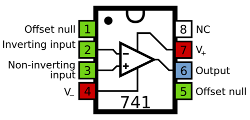

Die Referenzspannung liegt wohl an Pin 2 LM
