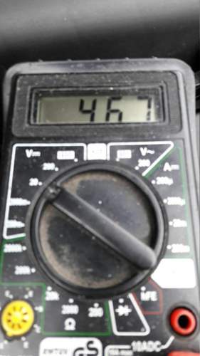

Geschätzte Passat Kollegen, einfach mal Stecker abziehen, Zündung an und einfach die Spannung am Stecker des schwarzen Tempfühlers messen. geht schnell und bringt Licht ins Dunkel
Gruß Thomas
Paket ist unterwegs 🙂
Soooo.... hab nun gemessen ...
20170131-121319-1
Hallo
Sehr interessant. deine 4.67V
Du hast auch am abgezogenen Stecker gemessen oder war dieser noch aufgesteckt, sollte er aufgesteckt gewesen sein hättest ja nur den Spannungsabfall am NTC gemessen. Du hast einen 2E laut Signatur, eventuell hat dieser eine andere Mess-Art die Kühlmitteltemperatur zu ermitteln. 5V statt 10V

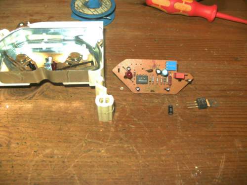

Ich habe mir mal in Ruhe die Platine angesehen und etwas rumgemessen....
Zu den Widerständen ohne Gewähr, vom LM741 ausgehend links nach rechts, das erste Bauteil ist kein Widerstand sondern eine Zenerdiode BZX ??? (könnte eine BZX11 11V 1.3W ZENER DIODE sein, schwer zu lesen, ich zu Alt für so ein Kleinzeugs)
Diese Z-Diode hat irgendwas mit der roten Led zu tun, beim messen zum einen Flußspannung 0.6V zum anderen leuchtet das Ding schwach.
1) 100 Ohm
2) 150 kOhm
3) 750 kOhm
4) 10 kOhm
5) 12 kOhm
6) 22 Ohm
Einer der beiden beiden Elkos hat Kapazitätsschwund, der kleine 4.7µF 35V iO, der größere ein 10µF 16V hatte nur noch 6.2µF. Diesen habe ich ausgetauscht gegen einen 10µF 25V (auf dem Bild der größere Blaue)
Der obere rechte Anschluß des Heizdrahtes für das Bimetall der Tempanzeige führt über einen Widerstand zumindest auf diesen Kondensator...mal sehen was runkommt.
Gruß Thomas
Der stecker war abgezogen. Und selbst der Audi hat 5V. Da hat sich lange nichts geändert.
Der fühler vom 35i (4polig) ist identisch zum A3.
Der Mondeo hat ebenfalls 5 V nur das die NC widerstände andersherum sind, dh. der widerstand wird größer.
Hallo
Wir sind wohl die einzigen die zumindest gelegentlich mal die Spannungen an diversen Steckern messen...soweit so gut, oder schlecht.
Da du vom 4 poligen Stecker redest, wo ich auch rum suche und nachlese, bzw recherchiere...immerzu 5V Fühler Motorsteuergerät und immerzu 10V Fühler Kombiinstrument.
Du hast also 2 x je 5V gemessen?
Gruß Thomas
Jap. 2x 5 volt nur der Widerstand ist anders vom NC. Im warmen fast identisch. Nur kalt gibt es unterschiede.

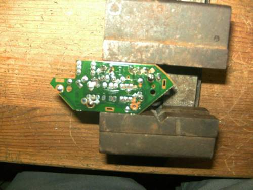

Die Platine heute nackt, also ohne Skalenblende, ins KI eingesteckt und etwas rum gemessen. Tankanzeige iO bei 4,2V, nicht ganz halb voll.
Die Temperaturanzeige verhielt sich eigenartig obwohl der Kondensator gewechselt wurde. Überwiegend 10V also Vollausschlag...Nennspannung von 10V des Spannungsregler halt. Drückt man mit der Meßspitze des Multimter etwas gegen den gemessenen Pin sinkt die Spannung...deute diese als die normal anliegende Spannung je nach Temperatur.
Ursachenforschung, was ist da los.......also Lupe, Lesebrille u. gutes Licht u. sieh da Lötpad hat sich von der Platine gelöst, Leiterbahn zur Zenerdiode dadurch gebrochen.....so eine Scheiße aber auch.
Die defekte Stelle wurde freigelegt siehe Bild. Der Pin sitzt zwischen Ausgang Spannungsregler und Zenerdiode.
Die defekte Stelle ist schwer zu richten, es fehlt die Lötgrundlage!!
Unten rechts zu sehen, der bräunliche, runde Punkt
Gruß Thomas
