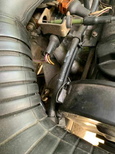

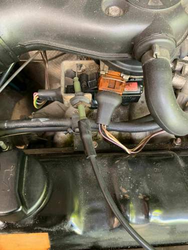

Soweit nun alles gewechselt. Ist auch alles dicht neuer Ölfilter drauf und Druck ist auch da. Nun habe nur noch das Problem dass der Motor anfängt aus dem Krümmer zu qualmen wenn er warm ist. Kann mir denken dass dort Öl drauf gekommen ist. Ist ja eine ganze Menge rausgelaufen. Es stinkt und qualmt blau. Gehe ich da richtig mit der Annahme?
??? also das ausgelaufene Öl des Ölfilters ist über den Krümmer gelaufen ???
Also hinter dem Motor qualmt es und dort ist auch Öl. Es ist aber auch nur wirklich sehr wenig
