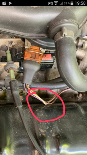

Sorry, auf den Bildern sehe ich garnix, was mit Öl auf dem Krümmer zu tun hat.
Was ich aber sehe ist ein Kabel, welches anders verlegt gehört. Ansonsten ist das früher oder später das nächste Problem!

na dann wechsel doch mal die Ventildeckeldichtung
Da raus kommt der Qualm nicht. Es kommt tatsächlich von hinten wo der Krümmer sitzt. Aber auch nur dann wenn der Motor warm ist.
Klar kommt der Qualm nicht aus der VDD, dort läuft das Öl raus, welches Du siehst.
Das Öl läuft dann nach unten auf deinen Krümmer, wo es dann verbrennt wenn der Motor warm wird. Dann qualmt es.
Zwei Ursachen,Ventildeckeldichtung und die Mono mal reinigen und am braunen Stecker von innen die Adern und den Gumidichring mit Dirko HT einschmieren,zusammenbauen und alles ist öldicht.
Gruss Wester
Ich habe geschaut es scheint vom Ansaugrohr zu kommen. Da sind ja 2 Luftlöcher und da kommt wohl der Qualm raus. Aber erst seitdem ich das Öl gewechselt habe. Bevor das mit dem Ölfilter war, war alles in Ordnung. Dann hat der Jenifer den Wechsel versucht und ich hatte das Problem mit dem Filter. Was kann das nun sein? Eventuell doch Öl beim auffüllen drauf gekommen?
