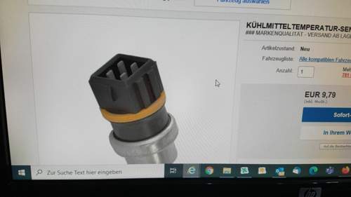

Hallo Ronny und Claudia,
danke für den Tipp!
Tatsächlich hab ich beim 4 poligen Stecker des Kühlmittelsensors gemessen, vom Kaltstart bis der Motor warm war!
Bei den Pins für die Motortemp. (draufsicht links) fängs es bei 4 kOhm bei 0°C an,
dann ca. 900 Ohm bei 50°C....dann ca. 250 Ohm bei 80°C....ALSO normal!!!
Bei den Pins fürs Steuergerät jedoch meist genau die doppelten Werte...ist das normal???
Beim Außenluftsensor von 8 Ohm biss 44 kOhm alles gemessen obwohl beim Sensor nichts verändert wurde!
Auch ein anwärmen mit einem Fön, brachte nur unrealischtische Werte!
Da denke ich "der hat es überstanden" ...wär schon denkbar das der ein Problem auslösen kann!!
ODER??

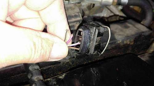

@mane369 schrieb am 17. Januar 2021 um 16:25:03 Uhr:
Kann nicht sein.
Kann auch nicht sein selbst wenn der Sensor defekt sein sollte.
Hast du da an den richtigen Pins gemessen.
Es sind die äußeren am 4 poligem Strecker der Einspritzeinheit-->siehe Bild:
Luftsensor
Kann nicht sein.
Ah...ich hab am Sensor-Stecker gemessen!
Draufsicht im eingebauten Zustand
die linken 2 sind für Motortemp...Instrumententafel
rechten dann für Steuereinheit bzw. Einspritzung (wusste ich nicht)
mein Mulitmeter hat das eben angezeigt ...mmmhhh
Kühlmitteltemp. Sensor
Moment, reden wir jetzt vom Lufttemperatur Sensor oder vom Kühlwassersensor.
Langsam verlier ich den überblick bei dir!
@PKGeorge schrieb am 17. Januar 2021 um 17:39:59 Uhr:
Sorry hab ich vielleicht zuviel geschrieben!
Der 4pol. Stecker mit den gemessenen (richtigen) Werten,
war der Kühlwassersensor
2pins für die Motortemp.
2pins für Steuergerät bzw. Einspritzung
Der 2pol. Stecker der Lufttemp. Sensor brachte die (fehlerhaften) verschiedenen Werte!
Momentan tippe ich auf den!!!
