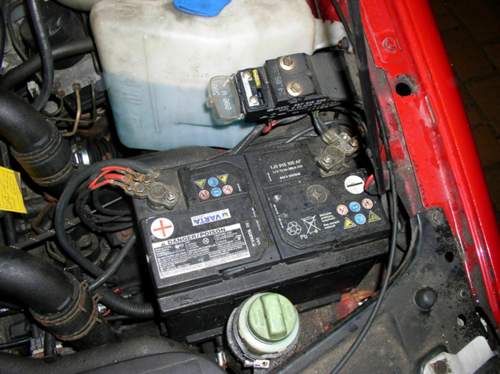

Ich sehe da keine streifensicherung sondern die "Stromschiene", die die Glühkerzen anspeist - wo du den spannungsprüfer testweise anhalten solltest, um zu sehen, ob es überhaupt die Sicherung ist (natürlich an einer blanken stelle)
Ich bleibe dabei - das kasterl zwischen Wasserbehälter und Batterie. Mach davon mal ein Foto im aufgeklappten Zustand.

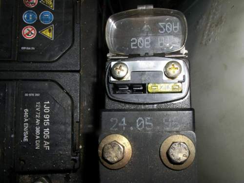

so anbei mal ein paar fotos
1. vorglühsicherung
2. platz der sicherung ( beim tdi )
bei dir sollte so ein schwarzer kasten sein an der spritzwand vor dem kühlmittelausgleichsbehälter oder so. auf jeden fall in diesem bereich. und wie sie aussieht weißt du jetzt auch, also schön suchen so schweer ist das nicht. und für die konntrollleuchte nutze die sufu zur not bei golf2 ,t3 oder t4 forum da hast du eher glück.ist alles ein und das selbe.
1. vorglühsicherung
Hab in diesen Schwarzen Kasten mir die Sicherung angeschaut , die ist noch im Top zustand.
Außerdem hab ich Foto´s gemacht wo dieses dicke Kabel hinführt und wohin das von diesen Verteiler hingeht.
Laut Aufkleber ein AAZ.
da du ja jetzt die vorglühsicherung gefunden hast hier mal mit der pfüflampe testen ob strom anliegt wenn mann die zündung einschaltet.
ansonten mal die sicherungen der zentralelektrik usw prüfen. da die kontrolle ohne funktion ist könnte eine def. sein. da beim test des stroms an den kerzen voll ein kurzer entstanden ist.

dann mal die streifensicherung raus ,oft sind die weggegammelt ohne das man das sieht.
ansonsten liegt der fehler zwischen sicherung und kerzen.
zum testen mal kabel von der sicherung auf die kerzen schrauben dann muß er anspringen wie im hochsommer ,wenn die kerzen i.o. sind.
wenn das kabel in den runden stecker geht mal auseinandermachen und auf gammel prüfen.
ansonsten das kabel von der sicherung zu den kerzen professionel verlegen und gut ist es.
