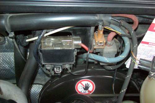

MKB: AAZ, wo befindet sich die Vorglühsicherung?
VW Passat 35i/3A
Könnte mir jemand ein Foto schicken wo sich die Vorglühkerze und die Sicherung befindet ?
Danke schon mal im Vorraus

Ich habe noch etwas gefunden, hier hatte wohl auch jemand das Problem.
Nach langem Suchen habe ich die Vorglühsicherung, 50 Ampere, über dem Sicherungskasten, am Blech unter der Lenksäule eingeklipst. Es ist eine Stecksicherung, ähnlich den normalen Sicherungen, lediglich größer. Wie gesagt, sie war schnell ausgebaut und es war offensichtlich, dass sie durchgebrannt war.
Könnte Euch das weiterhelfen? Mal über der ZE suchen...
Also, 4 Seiten zu einem Thema bzw. Frage, die sich durch einen Blick in die BA oder ein Rep.handbuch ganz easy klären
ließe, ist schon stark.
Die Glühkerzen sind über die besagte 50A-Streifensicherung abgesichert. Hat NICHTS mit der mehrfach irrtümlich gezeigten
Sicherung des Lüfter-Steuergerätes zu tun! Da der TE nun auch sein Profil nachgepflegt hat, läßt sich ersehen, daß es hier
um einen Spät-AAZ aus einem B4 Bj ´94 handelt.
Wo auch immer bei diesem nun die Sicherung sitzt, das erklärt sich durch den Kabelverlauf. Zur Prüfung der Spannungsvesorgung
den Kühlmittelsensor abstecken, von einem Helfer vorglühen lassen und messen.
Die Glühkerzen lassen sich am Besten im ausgebauten Zustand durch Direktbestromung testen, alledings kann man sie dann
auch gleich tauschen....
Gruß Eiche.

Nein , er startet nicht. Das KI hatte ich gestern , nach meinen Post ,ausgebaut. Das Lämpchen ist nicht durchgebrannt.
Ich hab alle Relais rausgenommen und die "Verkleidung" abgemacht , geschaut ob diese Lötstellen noch alle in ordnung sind, waren Sie auch.
Mir ist allerdings aufgefallen das ,bei das 1.Bild was ich angehangen hab, dauerstrom läuft. Auch dann wenn kein Schlüssel im Zündschloss steckt.
Muss das so sein ?
Zu den 2ten Foto noch ne frage...
Was ist wenn da Strom fließt oder dort Masse ankommt? Das soll wohl ein Regler sein ?!? Ich weiss aber nicht was für ein Regler o0
Ich habe ebenfalls probiert das Auto mal auszulesen , funktioniert allerdings nicht.
@kRS schrieb am 23. Oktober 2015 um 10:04:21 Uhr:
Muss das so sein ?
Ja das muß so sein!
Ich Glaubs nicht-->wie oft muß ich hier noch schreiben das es sich dabei um das Kühler-Lüfter-Steuergerät handelt.
Dies war von @hass eine Fehlinfo.
Wurde weiter vorne auch schon gesagt.
Das ist die Kaltstartverstellung.
Hat mit Deinem Problem nichts zu tun.
