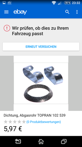

Kann man günstig Werkzeug mit Klammern kaufen. Klammern auch noch bei VW,habe ich grade erst neu.
Wobei der Dichtring als Satz mit Klammern bei VW 36 Euro kostet.
Gruss Wester

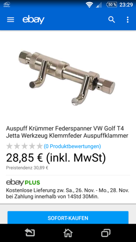

Um die Klammern drauf zu bekommen ist die Ansaugbrücke ab zu nehmen. Ansonstwn kommst du nicht drann,die Klammern haben richtig bums...
@PKGeorge schrieb am 24. November 2016 um 22:13:17 Uhr:
Am besten fragst du mal bei VW bezüglich des Speziellen (Keile) Werkzeugs nach.
Zu kaufen gibts die nach meiner Meinung nicht mehr!
Dem könnte hiermit abgeholfen werden 🙂
@konsulistic schrieb am 24. November 2016 um 23:36:49 Uhr:
