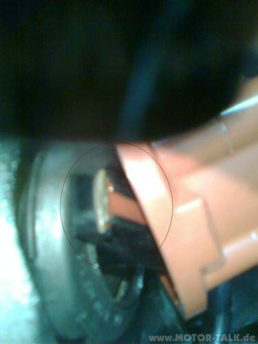

Habs tatsächlich geschafft. Also die Kappe ist wie neu. hab auch reingefühlt, war kein Film oder so..
ist das der Hallgeber oder der Finger? Eher der Finger weil der sieht auch nicht schlecht aus wie ich des beurteilen kann..

Das ist der Verteilerläufer oder Verteilerfinger... dieser dreht sich mit der Welle vom Zündverteiler, bekommt in der Mitte der Funken von der Zündspule über das Zündkabel, welches du getauscht hast und gibt diesen dann über die Metallfläche am Rand den Funken weiter an die einzelnen Metallstift, die in der Verteilerkappe am Randsitzen... von dort aus geht es dann weiter über die anderen Zündkabel (6 Stück) an die Zündkerzen.
Je nachdem wie der Verteilerfinger steht, bekommt dann auch immer der Zylinder den Zündfunken, der gerade mit Zünden dran ist.
