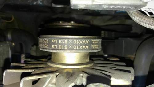

Servus. Hier sind die Bilder.
Die ersten zeigen mit eingebauter Lima und den Riemen der nicht mehr passen wollte. Den Halter zuim Spannen oben hatte ich auch etwas gelöst.

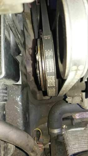

Dann sieht man einmal den Verlauf vom Keilriemen von KW zur WP und von dort zum Kompressor.

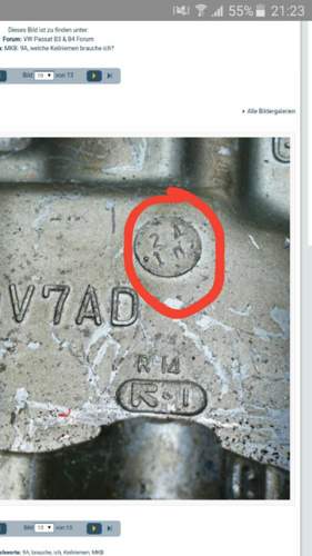

Dann einmal Durchmesser vom Kompressor und einmal Durchmesser von der WP. Dazu die Teilenummer.
Beim Kompressor war ich mir jetzt nicht sicher ob dass die richtige Nummer ist. Aber es gab sonst keine zu lesen.
Dann einmal der Riemen von KW,WP und Kompressor der neu ist.
Und einmal der alte vom Kompressor zur Lima. Der ist gebraucht.
Zu guter Letzt, sieht man was da passiert ist. Die Seite wo verdrückt ist, wurde vom Vorhalter so zerdrückt. Der hatte den Kompressor 180° verdreht drinne. Weswegen die Schraube rechts in Fahrtrichtung nicht reinging und evt deswegen auch der Spannbügel abgebrochen war.
Ich hoffe ich konnte es halbwegs verständlich zeigen und erklären.
Und bitte nicht an den Sechskant Schrauben stören, beim Kompressor. Die fliegen wieder raus. ich wusste das nur Dato nicht.

@turbonelli. Ich dachte dass ich jetzt die Ausnahme war. Weil bei meinem Händler gabs bis jetzt nie Probleme. Und mir lag der Verdacht nahe, dass einer meiner Vorgänger gemurkst hat. Ich werde ganz genau schauen. Aber der Riemen sitzt eigenlich sauber. Maximal 0,25 mm steht der über. Ist halt nur zu kurz. Aber ich werde ein komplettsatz bei Vw holen. Dann seh ich weiter.
