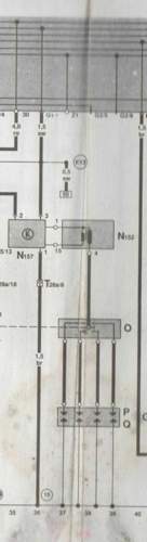

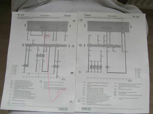

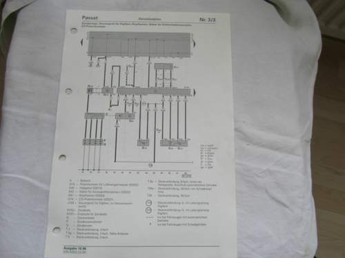

Weiß jemand, wo am Digifant-MSG das Signal vom Hallsensor ankommt? Ich würde als nächstes gern versuchen, das MSG aus dem Gehäuse auszubauen (damit ich an die Kontakte rankomme, wenn alles zusammengesteckt ist) und mir das Hallsensor-Signal mit 'nem Oszi ansehen. Und an welchem Pin schickt das MSG den Zündimpuls zur Zündspule? Der Etzolf hat leider den Stromlaufplan mit der Mono-Motronic, ist da bei der Digifant alles identisch?

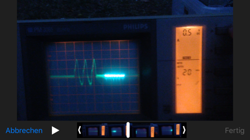

So, jetzt erstmal das Zündimpulssignal vom MSG am abgezogenen Zündspulenstecker mit dem Oszi gemessen. Ist der mittlere der drei Pins.
https://data.motor-talk.de/.../...puls-vom-msg-1947836177419056093.PNG
Video: https://www.youtube.com/watch?v=226ubKN6dCI
Also... das sind ganz klar 3 Impulse pro Zündvorgang, die Spannung wäre mit ca. +2V Impulsspitze eindeutig ein Logiksignal, nicht der Ausgang eines Leistungstreibers für die Zündspule - es sei denn, das MSG bzw. das evtl. dazwischengeschaltete Treiber-Modul wäre defekt. Ich denke, dass das Signal korrekt ist und die Leistungstransistoren in der "Zündspule" integriert sind. Hab irgendwo gelesen, dass es so was gibt und die Beschaltung mit den 3 Pins macht das ja auch plausibel.
Ich weiß jetzt natürlich nicht, ob das Signal anders aussehen würde, wenn die Zündung gerade spinnt. Die Suche geht also weiter...
Zuendimpuls-vom-msg

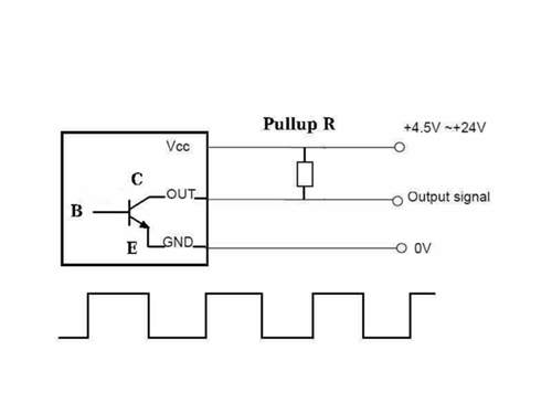

Ähm, ich hab da wohl nicht richtig hingeschaut: das sind nur ca. +1V Impulsspitze, außerdem würde man ja eher ein Rechtecksignal erwarten. Vermutlich ist das ein Open-Collector-Ausgang und ich habe nur Kriechstromdreck auf dem Oszi gesehen :-o Also noch mal das Ganze...

Als nächstes will ich mir den Hallgeber anschauen. Zündimpuls wird ausgelöst, wenn der Hallsensor-IC die Signalleitung auf Masse legt?
Einen Schaltplan mit den Anschlüssen am Digifant zu haben wäre immer noch echt super nett 😉
Hallo
.....Als nächstes will ich mir den Hallgeber anschauen. Zündimpuls wird ausgelöst, wenn der Hallsensor-IC die Signalleitung auf Masse legt?.....
Eventuell hilft dir das etwas weiter
https://www.motor-talk.de/.../...er-im-zuendverteiler-rp-t6223006.html
Am mittleren Pin der Leistungsstufe deiner Zündspule würde ich eher ein sauberes Rechteck erwarten!

@pusskuss schrieb am 14. Januar 2018 um 11:21:28 Uhr:
Ä
Bitte sehr:
Img-2886
Img-2887

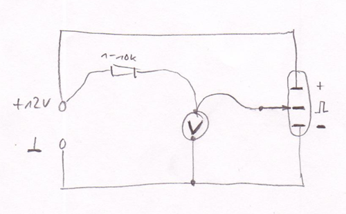

Habe heute den Zündverteiler ausgebaut. Am Kabelbaumstecker liegen bei eingeschalteter Zündung Masse/+11V an. Also diese Spannung am Labornetzteil eingestellt und über Kontakt 1+3 dem Zündverteiler zugeführt. Das geht ganz gut mit 2 Kroko-Klemmen (die Isolierung der Bananenstecker der Messleitungen verhindert ausreichend, dass die beiden sich berühren). Dann die Plusleitung eines Spannungsmessers (Multimeter) über einen 2kOhm-Widerstand an Plus gelegt (geht sicher irgendwas zwischen 1-10k) , damit der Open-Collector-Ausgang des Hallgeber-ICs eine Stromquelle hat, und mit einer Prüfspitze an den mittlere Pin gelegt. Und siehe da: Der Hallgeber schaltete beim Drehen der Zündverteilerwelle durchaus nicht sauber ein und aus, sondern blieb gern mal auf "high"-Potential hängen. Nach ein paar Stunden im Trockenen/Warmen war der Effekt weg, das Teil funktionierte einwandfrei.
Sieht also sehr nach einem Wackelkontakt zwischen dem Hallsensor-IC und dem Kontakt des Steckverbinders aus (eine Art kalte Löststelle oder oxidierte Pressverbindung unter der Versiegelung???)
